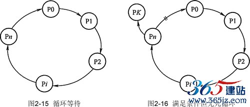

  • 循环等待条件:存在一种进程资源的循环等待链,链中每一个进程已获得的资源同时被 链中下一个进程所请求。即存在一个处于等待状态的进程集合{Pl, P2, ..., pn},其中Pi等 待的资源被P(i+1)占有(i=0, 1, ..., n-1),Pn等待的资源被P0占有,如图2-15所示。
直观上看,循环等待条件似乎和死锁的定义一样,其实不然。按死锁定义构成等待环所 要求的条件更严,它要求Pi等待的资源必须由P(i+1)来满足,而循环等待条件则无此限制。 例如,系统中有两台输出设备,P0占有一台,PK占有另一台,且K不属于集合{0, 1, ..., n}。
Pn等待一台输出设备,它可以从P0获得,也可能从PK获得。因此,虽然Pn、P0和其他 一些进程形成了循环等待圈,但PK不在圈内,若PK释放了输出设备,则可打破循环等待, 如图2-16所示。因此循环等待只是死锁的必要条件。
资源分配图含圈而系统又不一定有死锁的原因是同类资源数大于1。但若系统中每类资 源都只有一个资源,则资源分配图含圈就变成了系统出现死锁的充分必要条件。
