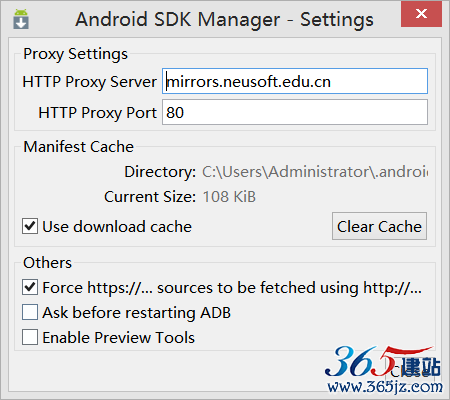

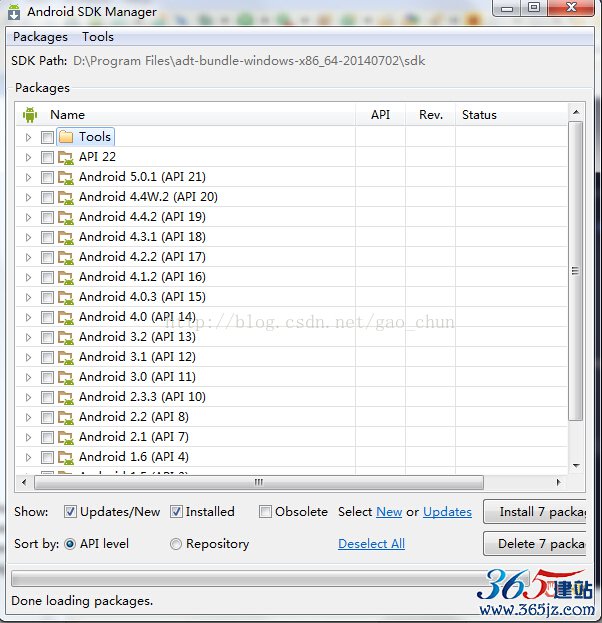

二、更改android sdk manager的option设置
选择Tools→Opinion
HTTP Proxy Server:mirrors.neusoft.edu.cn
HTTP Proxy Port:80
勾选Force http://...sources to be fetched using http://...
然后,Packages→Reload,这时候基本就可以刷新了,也可以下载了,但是速度很慢,基本几十k/s。

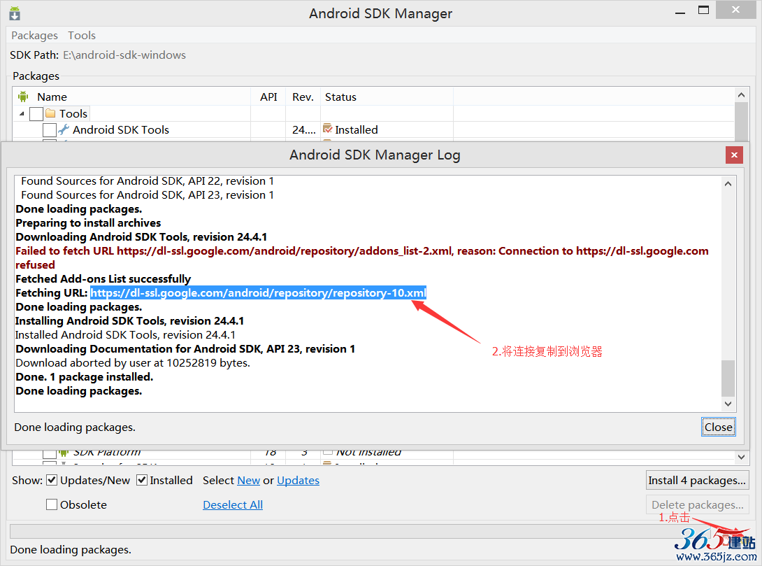

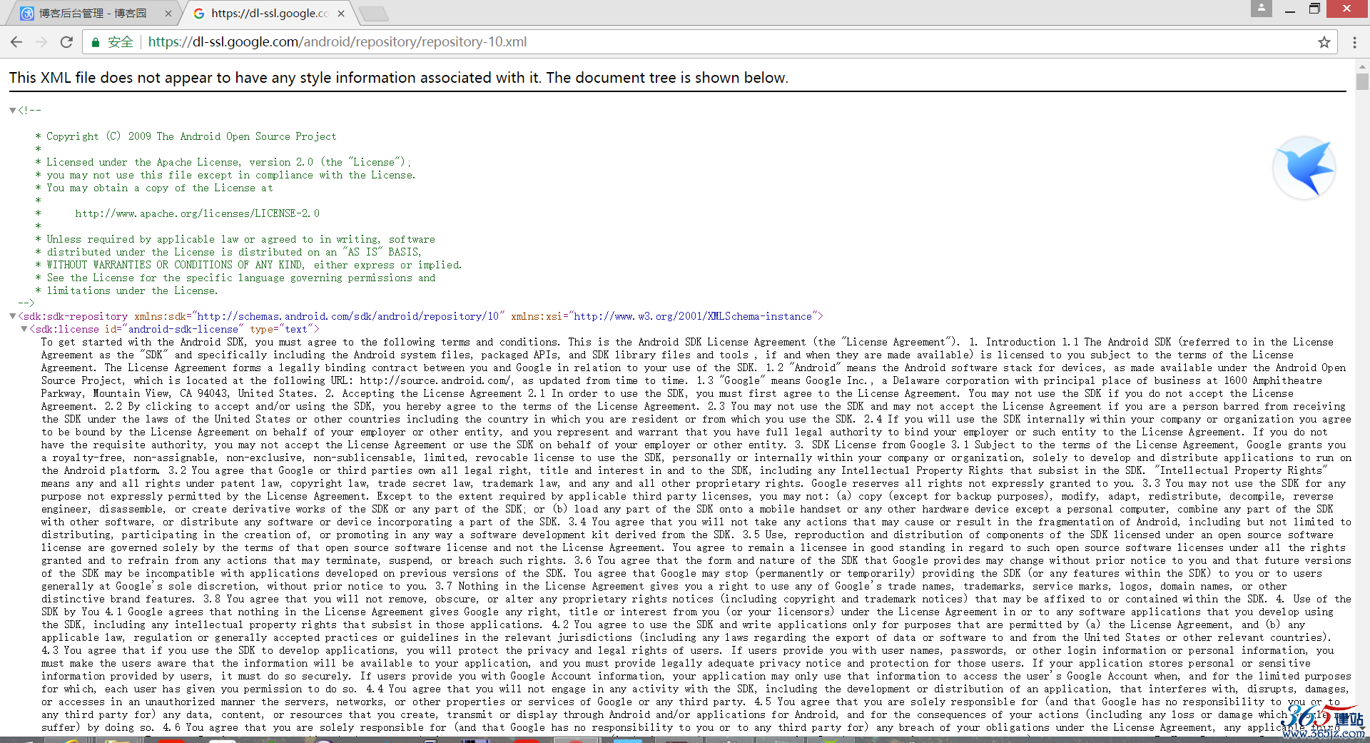

查看log日志内容时候,你会发现如下图3所示,复制地址到浏览器打开。

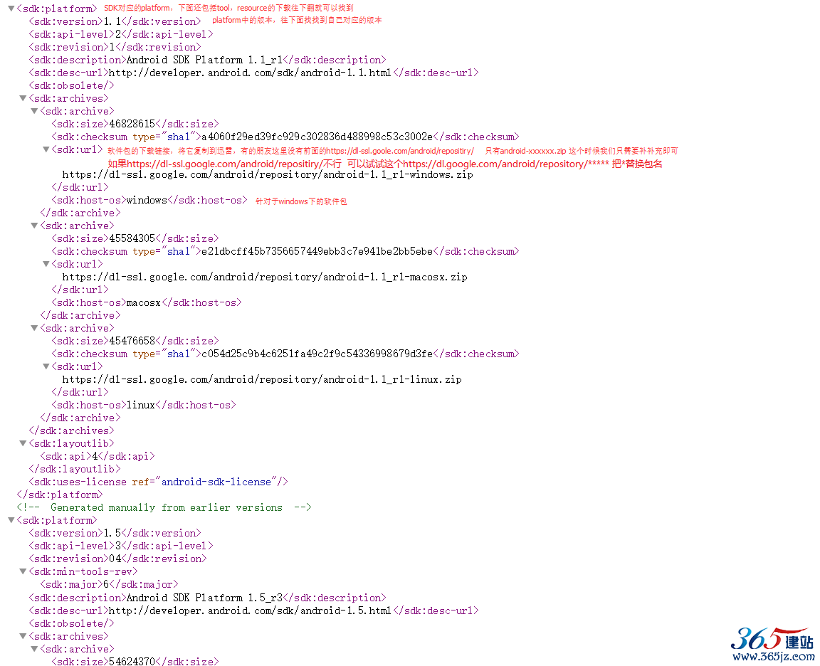

然后我们发现一大堆看不懂的代码
这个时候不要急,我们往下翻,聪明的朋友会发现他的每个节点的名字正式我们要下载的东西
把下面这个地址的星号替换成上面那家伙。
https://dl.google.com/android/repository/*****
比如,我是windows系统用户,那么对应的是:
https://dl.google.com/android/repository/build-tools_r21.1.2-windows.zip
然后,如果你的迅雷下载工具开着的话,对上面那地址ctrl+C后,你会发现,它居然这样了:

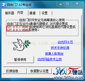

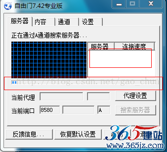

第一步:
打开此软件,等待服务器连接
第二步:
连接成功后切换到这个选项卡
注:地址 127.0.0.1         端口 8580

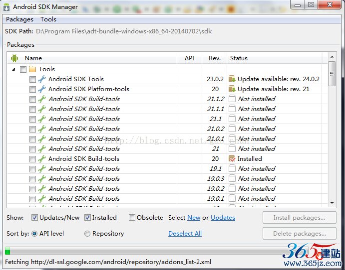

在Eclipse中打开SDK Manager,或找到SDK目录下的SDK  Manager.exe
打开之后显示SDK更新列表界面:
注:尚未成功,此时需要设置代理端口
