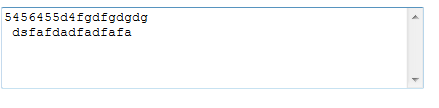

    <textarea cols="50" rows="5" id="textareaid">"adfsadfs<br/>fddsadfds \n dfadadf"</textarea>
    <script type="text/javascript">
    document.onclick=function(){
        alert(1);
        var str='5456455d4fgdfgdgdg \n dsfafdadfadfafa';
        document.getElementById("textareaid").value=str;
    </script>
</body>
</html>
成功的实现了textarea换行,所以我推断,要想实现textarea换行,必须得动态JS赋值才行。
