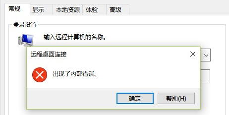

问题描述: 平时远程服务器桌面还是可以连接,不知道咋回事,今天就总是出现内部错误问题
问题截图:

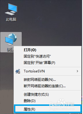

  1. 1.找到系统的 “网络”,鼠标右键—>属性
    远程桌面连接内部错误

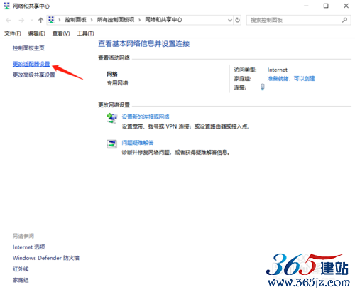

  2. 2.点击  “更改适配器设置”
    远程桌面连接内部错误

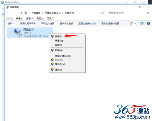

  3. 3.进入网络连接,右键选择 “禁用”
    远程桌面连接内部错误

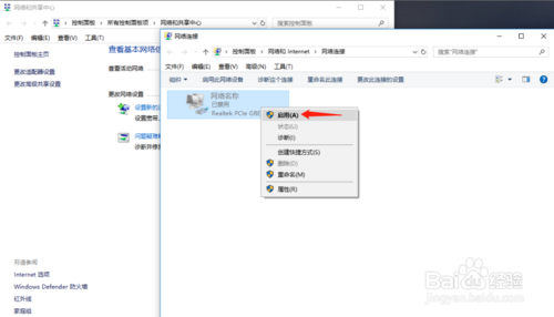

  4. 4.禁用之后,接着鼠标右键选择 “启用”
    远程桌面连接内部错误

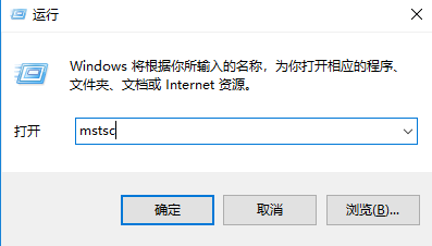

  5. 5
    接下来,Windows + R 键运行 远程桌面连接,结果成功连接上了。
    远程桌面连接内部错误
