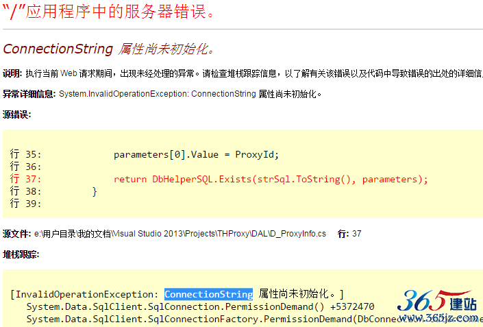

今天在编程的时候,遇到了connectionstring尚未初始化的问题,在网上找了很多资料也没有把问题解决,虽然这个问题比较常见.但是大致知道了多数说是配置的问题,其根本原因是没有获得KEY.我的配置中是
<add  name="S601ConnectionString" connectionString="Data Source=localhost;Initial Catalog=S601;User ID=sa;Password=123456" providerName="System.Data.SqlClient" />

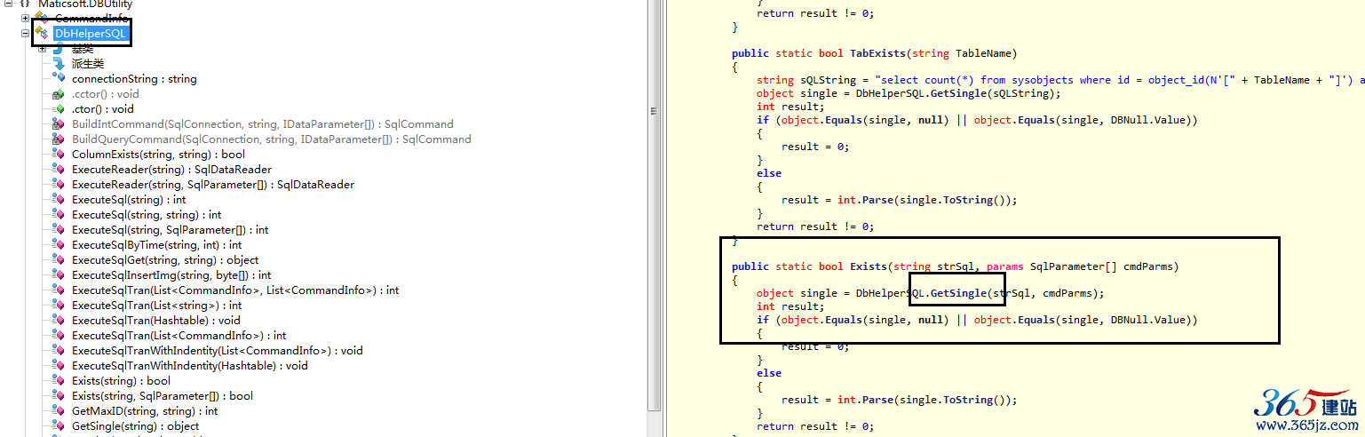

        于是使用 IL Spy(反编译) DBUtility 所引用的sql帮助类
反编译之后

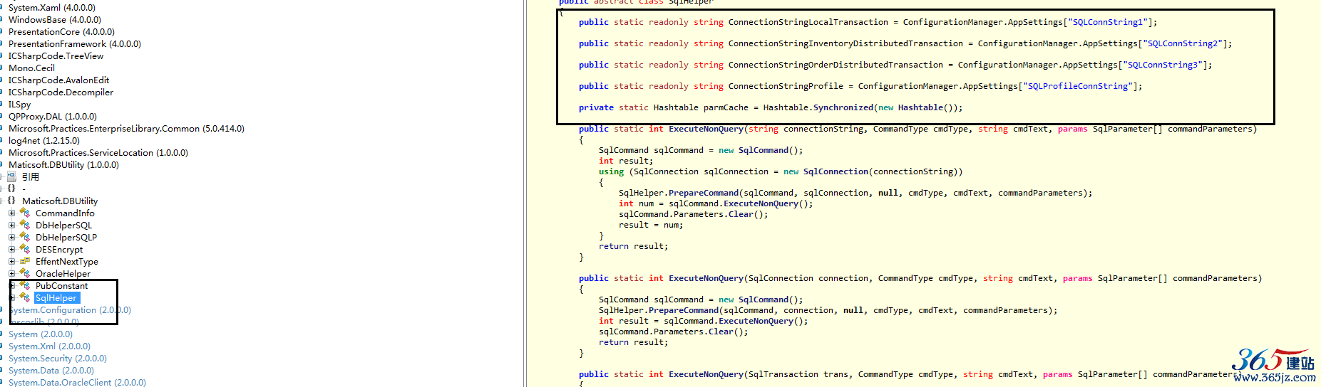

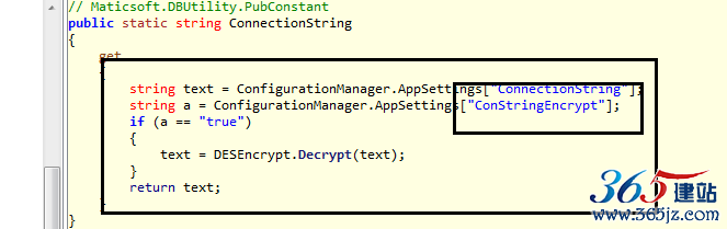

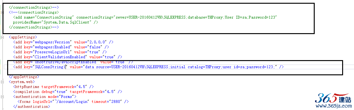

 首先就找到了这个帮助类,一看原来web.config的配置文件使用的是  Appsettings这种链接数据库的方式于是
于是注销上面的 connectionstrigs  使用了 aoosettings
运行调试,发现还是出错
仔细一看,名字没错啊,配置没错啊,发狂半小时

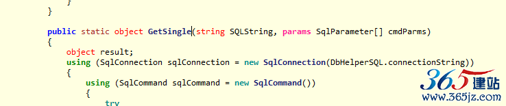

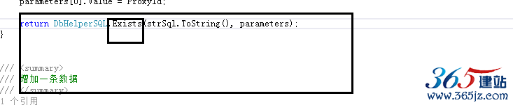

深入这个bll文件
首先找到dal层的链接数据库方法,跳进去,之后,发现只能反编译
 于是反编译查找这个鬼方法到底是怎么运行的
点击跳进这个方法
最后他娘的发现原来还是名字错了,一阵发狂,写下了今天这个玩意
