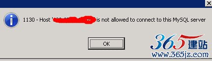

在另一台服务器使用 MySQL-Front链接时:

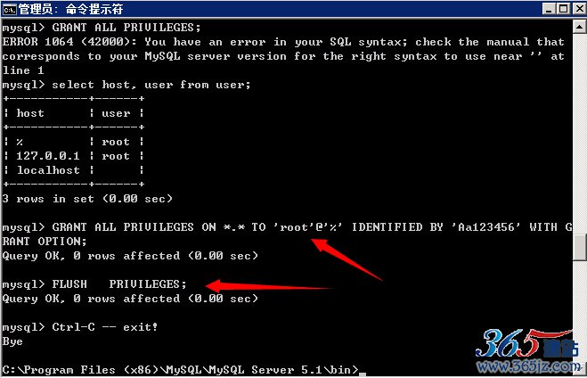

解决方法: 在MySQL服务器上使用root登录后,执行如下SQL语句:
 mysql 登录命令: >mysql -u root -p;
然后执行如下命令:
1. GRANT ALL PRIVILEGES ON *.* TO 'myuser'@'%' IDENTIFIED BY 'mypassword' WITH GRANT OPTION;
2.FLUSH PRIVILEGES;
执行后连接成功:
