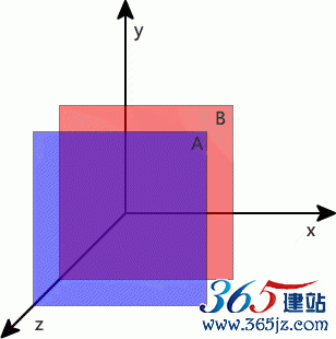

z-index 属性设置元素的堆叠顺序。拥有更高堆叠顺序的元素总是会处于堆叠顺序较低的元素的前面。
注释:元素可拥有负的 z-index 属性值。
注释:Z-index 仅能在定位元素上奏效(例如 position:absolute;)!
说明
该属性设置一个定位元素沿 z 轴的位置,z 轴定义为垂直延伸到显示区的轴。如果为正数,则离用户更近,为负数则表示离用户更远。

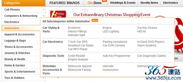

上面互相覆盖在什么时候用到这样的实现? 看起来偏门, 其实很常用, 比如说, 电子商务网站侧栏的类目展示列表就可以用这个技巧来实现.
下图是某网站的类目展示区域, 二级类目的悬浮层覆盖一级类目列表外框, 而一级类目的节点覆盖二级类目的悬浮层. 如果使用 CSS 实现展示效果, 一级类目的外框相当于上面例子中的 A, 一级类目的节点相当于 A-1, 二级类目的悬浮层相当于 B.
