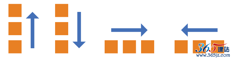

3.1 flex-direction属性
flex-direction属性决定主轴的方向(即项目的排列方向)。
.box {
  flex-direction: row | row-reverse | column | column-reverse;
它可能有4个值。
  • row(默认值):主轴为水平方向,起点在左端。
  • row-reverse:主轴为水平方向,起点在右端。
  • column:主轴为垂直方向,起点在上沿。
  • column-reverse:主轴为垂直方向,起点在下沿。

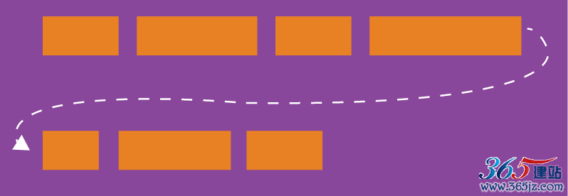

3.2 flex-wrap属性
默认情况下,项目都排在一条线(又称"轴线")上。flex-wrap属性定义,如果一条轴线排不下,如何换行。
.box{
  flex-wrap: nowrap | wrap | wrap-reverse;
它可能取三个值。
(1)nowrap(默认):不换行。
(2)wrap:换行,第一行在上方。
(3)wrap-reverse:换行,第一行在下方。

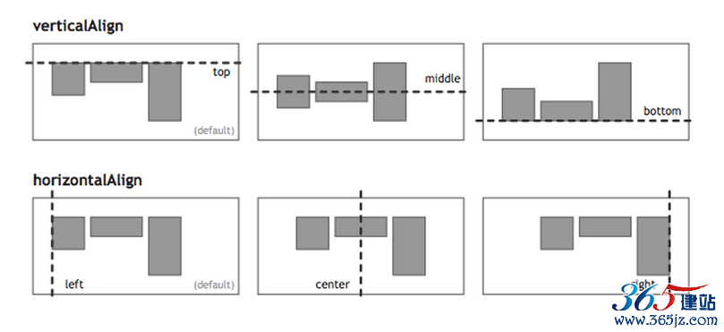

3.4 justify-content属性
justify-content属性定义了项目在主轴上的对齐方式。
.box {
  justify-content: flex-start | flex-end | center | space-between | space-around;
它可能取5个值,具体对齐方式与轴的方向有关。下面假设主轴为从左到右。
  • flex-start(默认值):左对齐
  • flex-end:右对齐
  • center: 居中
  • space-between:两端对齐,项目之间的间隔都相等。
  • space-around:每个项目两侧的间隔相等。所以,项目之间的间隔比项目与边框的间隔大一倍。

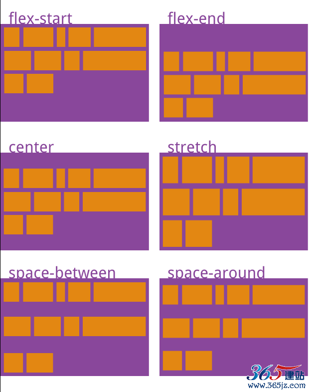

3.6 align-content属性
align-content属性定义了多根轴线的对齐方式。如果项目只有一根轴线,该属性不起作用。
.box {
  align-content: flex-start | flex-end | center | space-between | space-around | stretch;
该属性可能取6个值。
  • flex-start:与交叉轴的起点对齐。
  • flex-end:与交叉轴的终点对齐。
  • center:与交叉轴的中点对齐。
  • space-between:与交叉轴两端对齐,轴线之间的间隔平均分布。
  • space-around:每根轴线两侧的间隔都相等。所以,轴线之间的间隔比轴线与边框的间隔大一倍。
  • stretch(默认值):轴线占满整个交叉轴。

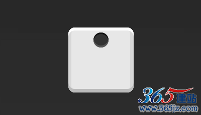

1.1 单项目
首先,只有左上角1个点的情况。Flex布局默认就是首行左对齐,所以一行代码就够了。
.box {
  display: flex;
设置项目的对齐方式,就能实现居中对齐和右对齐。

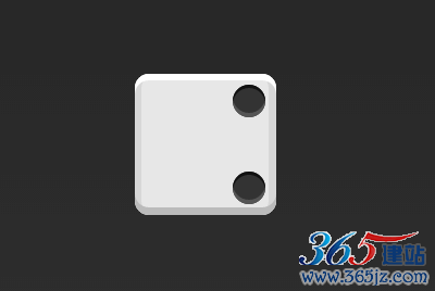

1.2 双项目
.box {
  display: flex;
  justify-content: space-between;
.box {
  display: flex;
  flex-direction: column;

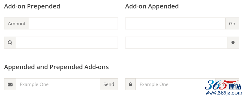

四、输入框的布局
我们常常需要在输入框的前方添加提示,后方添加按钮。
HTML代码如下。
<div class="InputAddOn">
  <span class="InputAddOn-item">...</span>
  <input class="InputAddOn-field">
  <button class="InputAddOn-item">...</button>
</div>
CSS代码如下。
.InputAddOn {
  display: flex;
.InputAddOn-field {
  flex: 1;

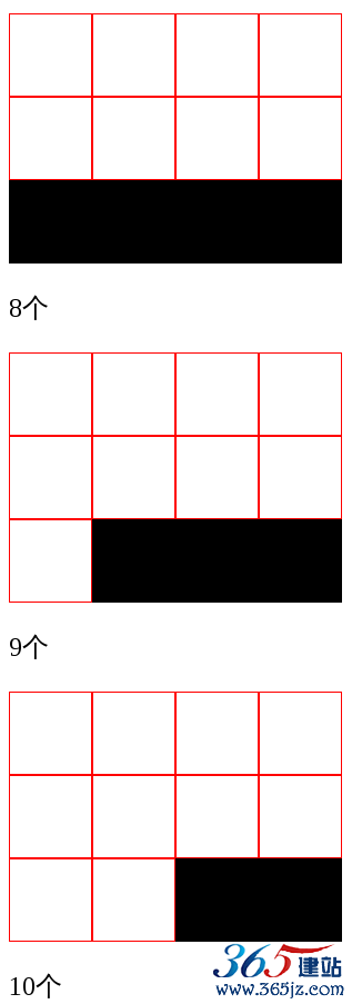

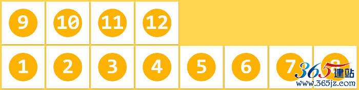

七,流式布局
每行的项目数固定,会自动分行。
CSS的写法。
.parent {
  width: 200px;
  height: 150px;
  background-color: black;
  display: flex;
  flex-flow: row wrap;
  align-content: flex-start;
.child {
  box-sizing: border-box;
  background-color: white;
  flex: 0 0 25%;
  height: 50px;
  border: 1px solid red;
