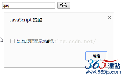

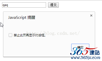

我会首先上图,然后总结。。。
form.html 点击提交
action.html
点击go
点击back
go和back都会刷新,因为只有页面刷新script脚本才会重新执行alert,但是表单内容都还在啊,并不是有的人说的不在
