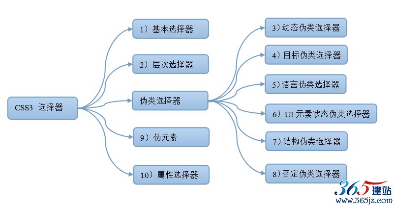

在 CSS 中,选择器是一种模式,用于选择需要添加样式的元素。
"CSS" 列指示该属性是在哪个 CSS 版本中定义的。(CSS1、CSS2 还是 CSS3。)
选择器语法
1,基本选择器语法
选择器 类型 功能描述
*  通配选择器  选择文档中所以HTML元素
E  元素选择器 选择指定类型的HTML元素
#id  ID选择器 选择指定ID属性值为“id”的任意类型元素
.class  类选择器 选择指定class属性值为“class”的任意类型的任意多个元素
selector1,selectorN  群组选择器 将每一个选择器匹配的元素集合并
2,层次选择器语法
选择器 类型 功能描述
E  F 后代选择器(包含选择器) 选择匹配的F元素,且匹配的F元素被包含在匹配的E元素内
E>F 子选择器 选择匹配的F元素,且匹配的F元素所匹配的E元素的子元素
E+F 相邻兄弟选择器 选择匹配的F元素,且匹配的F元素紧位于匹配的E元素的后面
E~F 通用选择器 选择匹配的F元素,且位于匹配的E元素后的所有匹配的F元素
3,动态伪类选择器语法
