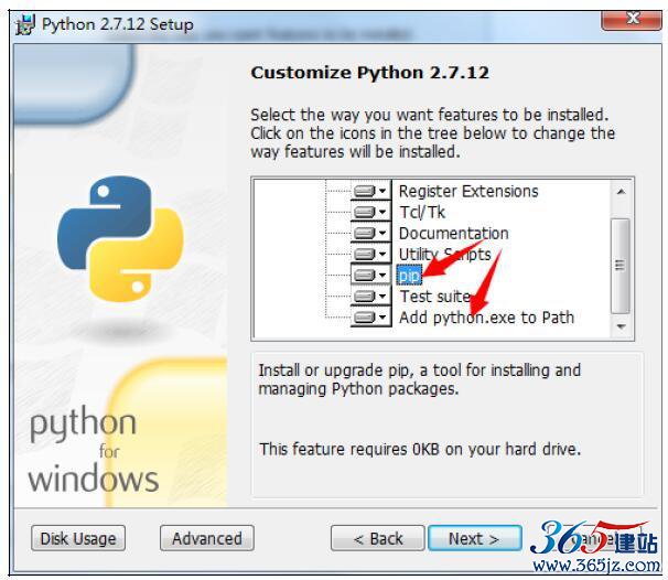

然后,运行下载的MSI安装包,在选择安装组件时,勾选上所有的组件,如图11所示。
图11 Python安装界面特别要注意勾选pip和Add python.exe to Path,然后一路点击
Next即可完成安装。
pip是Python安装扩展模块的工具,通常会用pip下载扩展模块的源代码并编译安装。
Add python.exe to Path是将Python添加到Windows环境中。

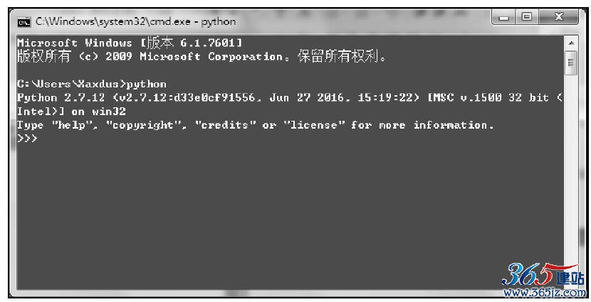

安装完成后,打开命令提示窗口,输入python后出现如图12情况,说明Python安装成功。
当看到提示符“>>>”就表示我们已经在Python交互式环境中了,可以输入任何Python代码,回车后会立刻得到执行结果。现在,输入exit()并回车,就可以退出Python交互式环境。

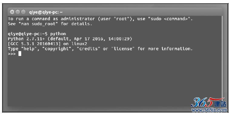

Ubuntu上的Python
本书采用Ubuntu 16.04版本,系统自带了Python 2.7.11的环境,如图13所示,所以不需要额外进行安装。

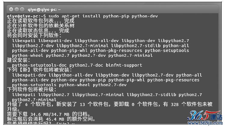

图12 Python命令行窗口图13 Python环境拥有了Python环境,但为了以后方便安装扩展模块,还需要安装pythonpip和pythondev,在shell中执行:sudo aptget install pythonpip pythondev即可安装,如图14所示。
