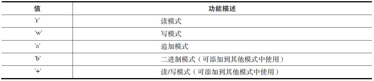

下面主要说一下open函数中的mode参数(如表11所示),通过改变mode参数可以实现对文件的不同操作。
表11 open函数中的mode参数
这里主要是提醒一下‘b’参数的使用,一般处理文本文件时,是用不到‘b’参数的,但处理一些其他类型的文件(二进制文件),比如mp3音乐或者图像,那么应该在模式参数中增加‘b’,这在爬虫中处理媒体文件很常用。参数‘rb’可以用来读取一个二进制文件。
