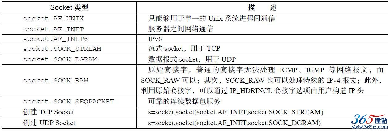

1.Socket类型
套接字格式为:socket(family,type[,protocal]),使用给定的地址族、套接字类型(如表1-2所示)、协议编号(默认为0)来创建套接字。
表1-2 Socket类型及说明

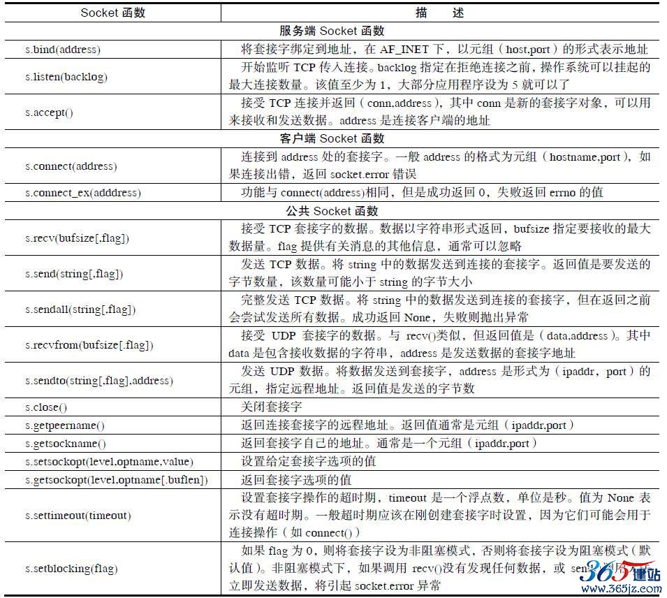

2.Socket函数
表1-3列举了Python网络编程常用的函数,其中包括了TCP和UDP。
表1-3 Socket函数及说明
