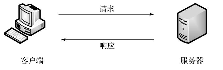

HTTP协议采取的是请求响应模型,HTTP协议永远都是客户端发起请求,服务器回送响应。模型如图2-8所示。
图2-8 请求响应模型
HTTP协议是一个无状态的协议,同一个客户端的这次请求和上次请求没有对应关系。一次HTTP操作称为一个事务,其执行过程可分为四步:

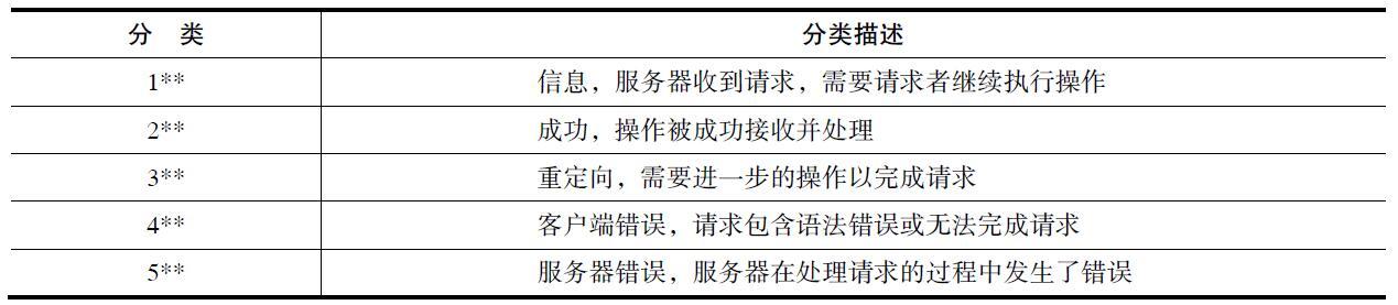

HTTP状态码由三个十进制数字组成,第一个十进制数字定义了状态码的类型。HTTP状态码共分为5种类型,如表2-9所示。
表2-9 HTTP状态码
全部的HTTP状态码的信息,请大家查询HTTP协议标准手册。

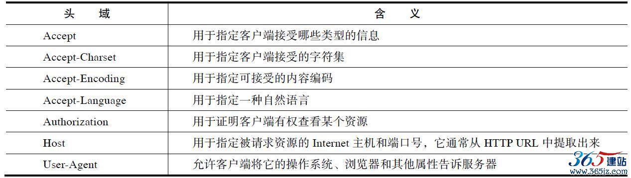

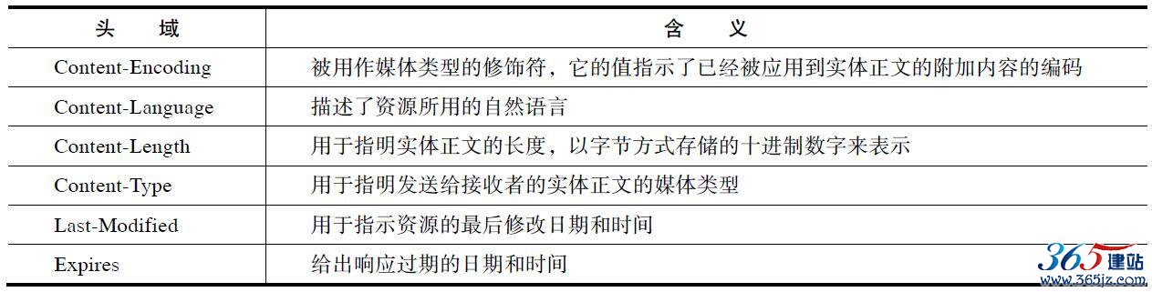

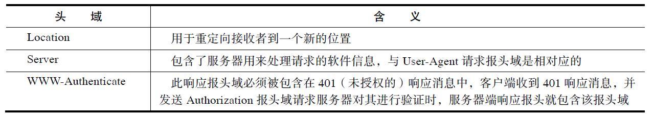

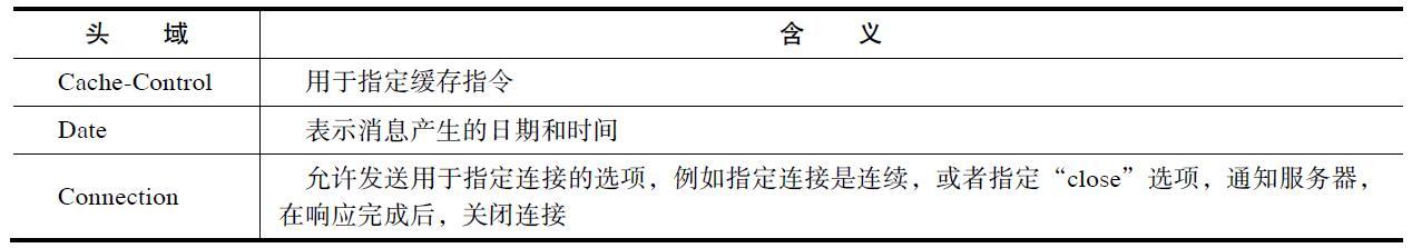

通过表2-10~表2-13对报文头进行分类列举说明。
表2-10 常见普通报头
表2-11 常见请求报头
表2-12 常见响应报头
表2-13 常见实体报头

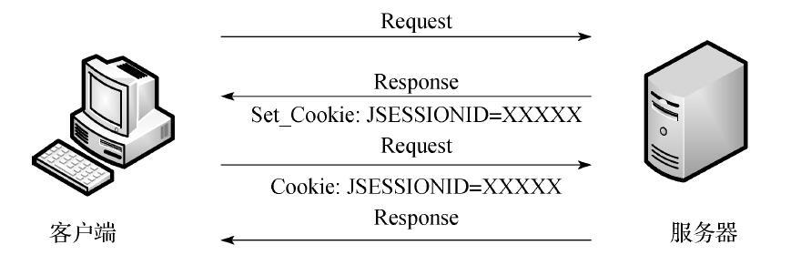

Cookie和Session都用来保存状态信息,都是保存客户端状态的机制,它们都是为了解决HTTP无状态的问题所做的努力。对于爬虫开发来说,我们更加关注的是Cookie,因为Cookie将状态保存在客户端,Session将状态保存在服务器端。
Cookie是服务器在本地机器上存储的小段文本并随每一个请求发送至同一个服务器。网络服务器用HTTP头向客户端发送Cookie,浏览器则会解析这些Cookie并将它们保存为一个本地文件,它会自动将同一服务器的任何请求绑定上这些Cookie。
Cookie的工作方式:服务器给每个Session分配一个唯一的JSESSIONID,并通过Cookie发送给客户端。当客户端发起新的请求的时候,将在Cookie头中携带这个JSESSIONID。这样服务器能够找到这个客户端对应的Session,流程如图2-9所示。
图2-9 Cookie工作流程
