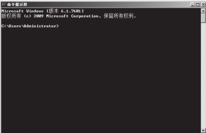

1 首先单击客户机左下角的【开始】按钮,选择【运行】命令,输入cmd后单击【确定】按钮,弹出【命令提示符】窗口,如下图(左)所示。
2 输 入“ipconfig/all”,按回车键,即可查看DNS的配置情况,该客户机首选DNS是192.168.0.128,是位于内网中的DNS服务器,如下图(右)所示。

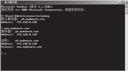

3 可以使用nslookup命令进行正向解析测试。首先,在命令提示符界面输入nslookup后按回车键,再输入需要解析的域名后按回车键。
这里输入www.mydomain.com,如果DNS服务器能够正确解析,则会返回该域名的IP地址,如下图所示。

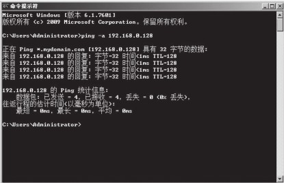

1 DNS反向解析指的是将IP地址解析为域名的过程,测试首先要打开【命令提示符】窗口,输入命令“ping -a 192.168.0.128”,检查
DNS 服务器能否将 IP 地址解析成域名,如下图(左)所示,成功返回“*.mydomain.com”,说明反向解析是成功的。

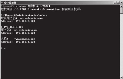

2 除了用ping命令以外,也可以使用nslookup命令进行反向解析测试。在命令提示符界面输入nslookup后按回车键,再输入需要反向解析的IP地址后按回车键。这里输入192.168.0.128,如果DNS服务器能够正确解析,则会返回该IP地址对应的域名,如下图(右)所示。

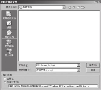

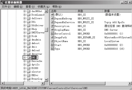

1 先停止DNS服务,单击服务器左下角的【开始】按钮,选择【运行】命令,输入regedit,单击【确定】按钮,打开【注册表编辑器】窗口,找到键值“HKEY_LOCAL_MACHINE\System\CurrentControlSet\Services\ DNS”,如下图(左)所示。

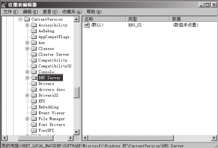

2 右键单击DNS文件夹并且选择【导出】命令,把文件命名为
DNS_backup,然后按【Enter】键导出,如下图(右)所示。

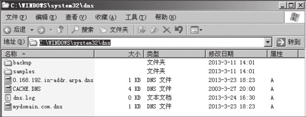

5 除了需要备份刚才导出的两个注册表文件以外,还需要备份系统分区中的Windows\System32\DNS文件夹里面所有后缀为.dns的文件,如下图所示。

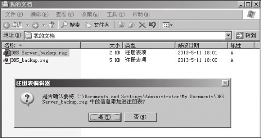

1 当DNS服务器出现问题时,可以通过重建DNS服务器,还原DNS的配置信息来让它重新工作。首先,将刚才备份的DNS注册文件复制到服务器上,双击注册表文件即可将注册信息还原到注册表中,如下图所示。
2 将备份的“.dns”文件复制到系统分区的Windows\System32\DNS文件夹中,就可以完成DNS配置信息的还原工作了。

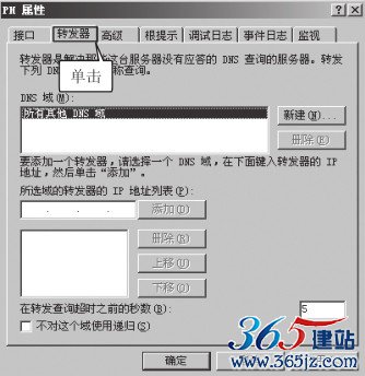

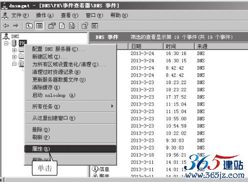

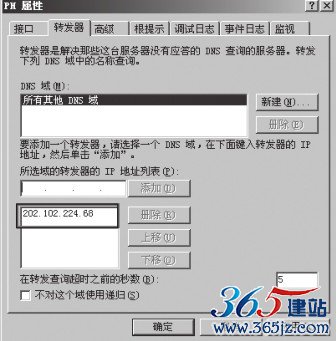

1 打开DNS控制台,在左侧窗口中的服务器PH上右键单击,在弹出的快捷菜单中选择【属性】命令,如下图所示。
2 在弹出的【属性】对话框中,选择【转发器】选项卡,如下图(左)所示。
3 在【所选域的转发器的IP地址列表】文本框中输入电信运营商提供的DNS服务器的IP地址,并单击【添加】按钮,这样就可以成功将DNS查询转发至其他DNS服务器,如下图(右)所示。
