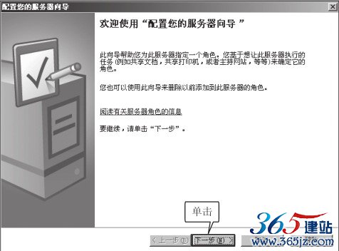

1 依次单击【开始】▶【所有程序】▶【管理工具】▶【配置您的服务器向导】命令,打开如下图所示界面。

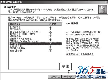

2 在打开的向导页中,单击【下一步】按钮,配置向导自动检测所有网络连接的设置情况,若没有发现问题则进入【服务器角色】向导页,如下图(左)所示。

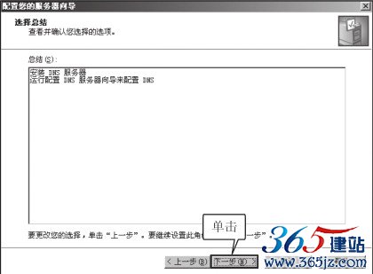

3 选择【DNS服务器】选项,单击【下一步】按钮进入【选择总结】界面,在该界面中显示在上一步中所选择的内容,如下图(右)所示。

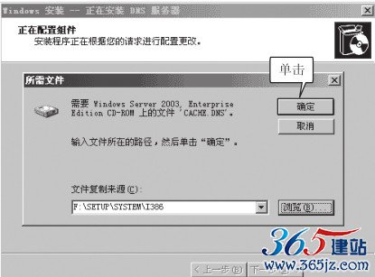

4 单击【下一步】按钮,向导开始安装DNS服务器,安装的过程中有可能会弹出对话框提示插入Windows Server 2003 的安装光盘或指定安装源文件,如下图(左)所示。

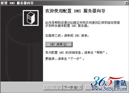

5 单击【确定】按钮开始安装DNS服务器,成功安装DNS服务器时会出现如下图(右)所示的DNS服务器配置向导界面。

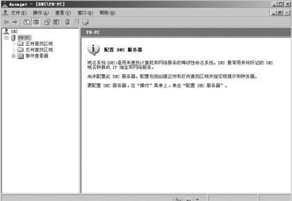

1 依次单击【开始】▶【控制面板】▶【管理工具】▶【DNS】命令,出现DNS控制台,对DNS的主要配置都需要在DNS控制台中完成,如下图所示。

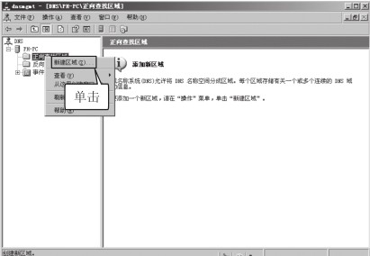

2 在上图所示的左侧区域右键单击其中的【正向查找区域】目录项,在弹出的快捷菜单中单击【新建区域】命令,如下图(左)所示。

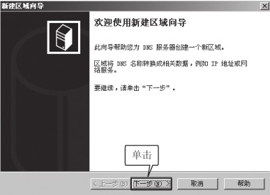

3 单击【新建区域】命令后弹出【新建区域向导】界面,通过该向导可以为DNS服务器创建一个新区域,如下图(右)所示。

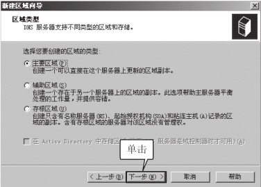

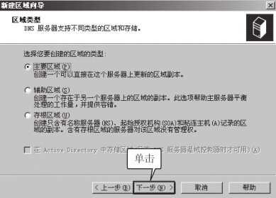

4 单击【下一步】按钮,进入【区域类型】选项界面,需要创建一个主要区域,这里单击【主要区域】选项,如下图(左)所示。

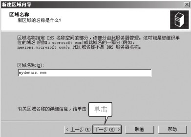

5 单击【下一步】按钮,进入【区域名称】设置界面,区域名称可以是域名(如mydomain. com),也可以是域名的一部分(如ftp.mydomain.com),如下图(右)所示。

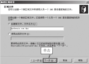

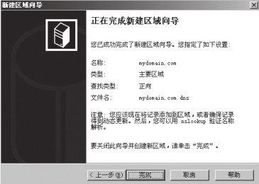

6 单击【下一步】按钮,进入【区域文件】创建界面,默认选择【创建新文件,文件名为】选项,系统根据上一步输入的区域名称自动新建一个文件名,这里使用默认设置即可,如下图(左)所示。

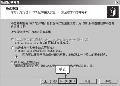

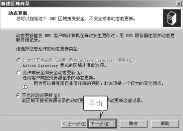

7 单击【下一步】按钮,进入【动态更新】界面,为了DNS服务器的安全,必须让管理员手动更新这些记录,这里选择【不允许动态更新】选项,如下图(右)所示。
8 单击【下一步】按钮,进入最后的确认配置信息,如果配置正确则单击【完成】按钮,即可完成正向查找区域的创建,如下图所示。

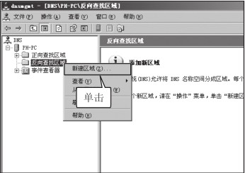

1 打开DNS控制台,在左侧区域右键单击其中的【反向查找区域】目录项,在弹出的快捷菜单中单击【新建区域】命令,如下图(左)所示。

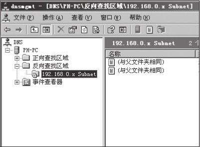

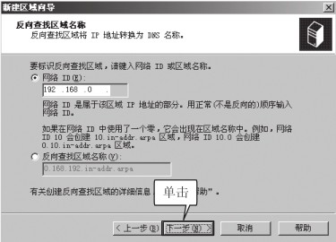

4 单击【下一步】按钮,出现【反向查找区域名称】界面,反向查找区域是用网络ID表示的。例如,本机的IP地址是192.168.0.128,子网掩码是255.255.255.0,则应该输入的网络ID是192.168.0,输入完毕后会自动产生反向查找区域名称,即0.168.192.in-addr.arpa,它是由网络ID的倒置与in-addr.arpa组成的,如下图(右)所示。

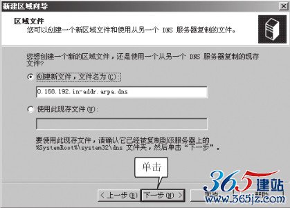

5 单击【下一步】按钮,进入【区域文件】创建界面,这里创建新建区域的区域文件,按照默认设置即可,如下图(左)所示。
6 单击【下一步】按钮,进入【动态更新】界面,为了DNS服务器的安全,必须让管理员手动更新这些记录,这里选择【不允许动态更新】选项,如下图(右)所示。

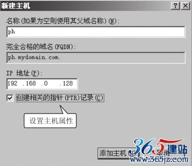

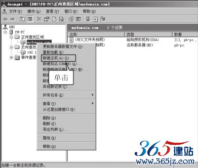

1 打开DNS控制台,展开【正向查找区域】目录项下的“mydomain.com”,然后右键单击该域名,并在弹出的快捷菜单中单击【新建主机】命令,如下图(左)所示。
2 单击【新建主机】命令后,弹出【新建主机】界面,在该界面中的【名称】文本框中输入计算机名称“ph”,在【完全合格的域名(FQDN)】文本框中会自动生成域名“ph.mydomain.com”,输入ph
主机对应的IP地址“192.168.0.128”,选中【创建相关的指针(PTR记录)】复选框,如下图(右)所示。
3 单击【添加主机】按钮,出现如下图所示界面,表示添加主机记录成功,如果需要继续添加单击【确定】按钮后,再输入主机名称和IP地址即可再继续添加,否则单击【完成】按钮直接返回控制台界面即可。

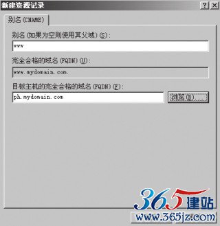

在大多数情况下,域名并不是用计算机名本身来创建的,而是以别名来创建的,如作为Web服务的主机会以www作为别名,以便在互联网上能被更多人直观地了解。本小节详细介绍创建别名记录的步骤。

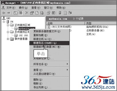

击【新建别名】命令,如下图(左)所示。
2 单击【新建别名】命令后,弹出【新建资源记录】界面,在【别名】文本框中输入“www”,表示这台主机将提供Web服务,完全合格的域名就是www.mydomain.com,如下图(右)所示。

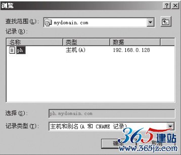

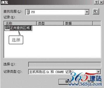

5 选中【记录】列表框中的【正向查找区域】选项,单击【确定】按钮,进入选择正向查找区域中域名记录的界面,如下图(左)所示。

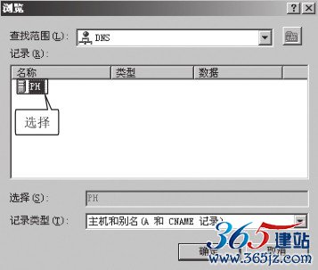

6 选中【记录】列表框中的【mydomain.com】选项,单击【确定】按钮,进入选择该域名下对应主机的界面,如下图(右)所示。
7 单击【确定】按钮,返回【新建资源记录】界面,如下图(左)所示;再单击【新建资源记录】界面中的【确定】按钮,返回DNS控制台,新建别名记录成功。

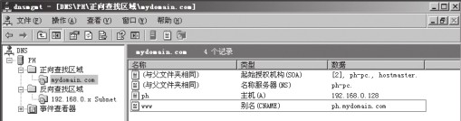

8 创建成功后可以在DNS控制台看到该别名记录,如下图(右)所示。
说明通过浏览功能新建目标主机虽可确保其准确性,但操作比较繁琐,实际工作中只要管理员比较熟练,可以手工输入目标主机域名直接单击【确定】按钮来快速完成操作。

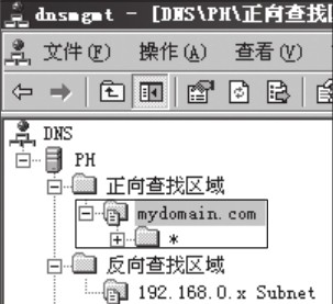

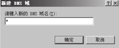

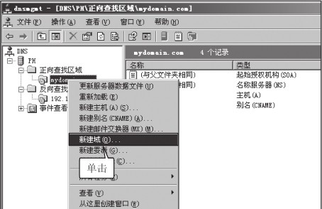

1 打开DNS控制台,展开【正向查找区域】目录项下的“mydomain.com”,然后右键单击该域名,并在弹出的快捷菜单中单击【新建域】命令,如下图(左)所示。
2 单击【新建域】命令之后,出现【新建DNS域】对话框,这里直接输入“*”,如下图(右)所示。

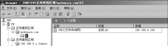

3 单击【确定】按钮,在mydomain.com下就成功新建了“*”这个子域,如下图(左)所示。

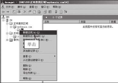

4 展开mydomain.com下的“*”,并右键单击它,在弹出来的快捷菜单中单击【新建主机】命令,如下图(右)所示。
5 单击【新建主机】命令以后,弹出【新建主机】界面,这里的【名称】文本框中不用输入任何内容,在【IP地址】文本框中输入泛域名解析指向的IP地址即可,这里输入“192.168.0.128”,选中【创建相关的指针(PTR)记录】复选框,如下图(左)所示。
6 单击【添加主机】按钮,系统会弹出成功创建主机记录的提示对话框,单击该对话框中的【确定】按钮,返回新建主机的界面,再单击界面上的【完成】按钮即可。新建主机完成以后在控制台右侧会出现如下图(右)所示记录。

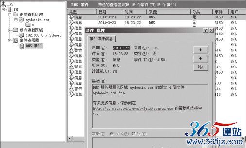

DNS服务器中集成了事件查看器,利用事件查看器可以查看DNS服务器运行时关于硬件、软件和系统问题的信息。在日常操作服务器时遇到系统错误,利用事件查看器,再加上适当的网络资源,可以很好地解决大部分的系统问题。

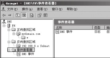

打开DNS控制台,在左侧窗口中展开DNS服务器【PH】目录,可以看到列表的最下端有一个事件查看器,如下图所示。
单击上图中的【DNS事件】选项,在右边的窗口就会出现当前DNS事件信息(包括信息、警告、错误等)的列表,双击右边列表中的条目就可查看具体内容,如下图所示。
