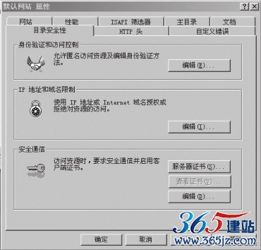

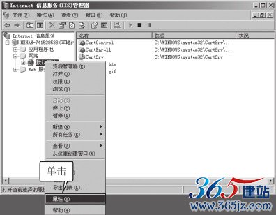

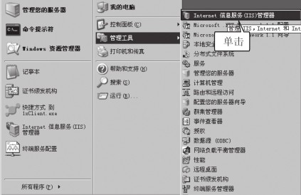

1 要生成证书的申请,就要先打开IIS服务器,单击【开始】▶【管理工具】菜单中的IIS服务器,即可打开IIS服务器,如下图(左上)和下图(右上)所示,右击【默认网站】▶【属性】命令,然后选择【目录安全性】选项卡,如下图(下)所示。

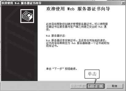

2 单击【服务器证书】按钮,进入Web服务器证书申请向导页面,开始申请证书,如下图(左)所示。

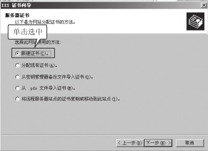

3 单击【下一步】按钮,进入【服务器证书】页面,选中【新建证书】单选按钮,如下图(右)所示。

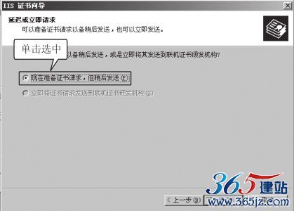

4 单击【下一步】按钮,进入【延迟或立即请求】页面,选中【现在准备证书申请,但稍后发送】单选按钮,如下图(左)所示。

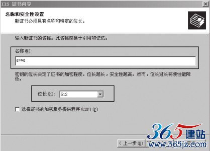

5 单击【下一步】按钮,进入【名称和安全性设置】页面,在【名称】文本框内输入新证书的名称,在【位长】下拉列表框中选择密钥的位长,本小节就以选择512位为例,如下图(右)所示。

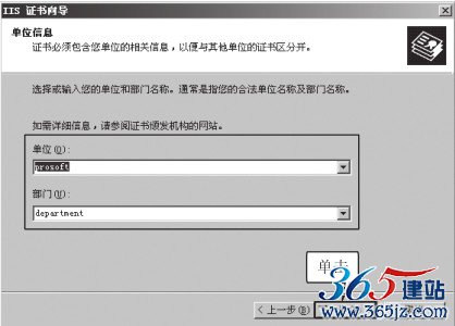

6 单击【下一步】按钮,进入【单位信息】页面,输入单位名称和部门名称,如下图(左)所示。

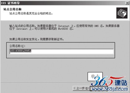

7 单击【下一步】按钮,进入【站点公用名称】页面,输入站点的公用名称,如下图(右)所示。

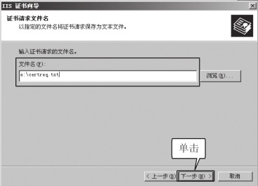

生成文件路径查看证书内容,如下图(右)所示。

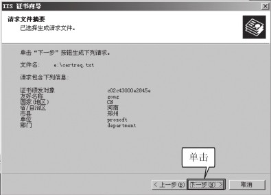

10 单击【下一步】按钮,读者会看到所申请的证书的信息,如下图(左)所示。然后,单击【下一步】按钮,再单击【完成】按钮即可,如下图(右)所示。

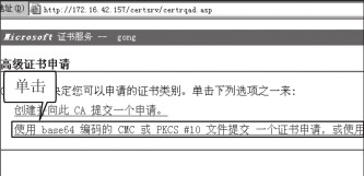

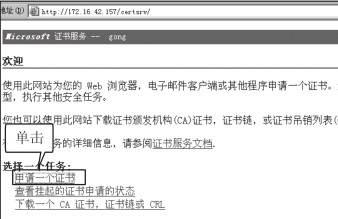

2 单击【申请一个证书】 链接,进入申请页面,然后再单击【高级证书申请】链接,进入【高级证书申请】页面,如下图(右)所示。

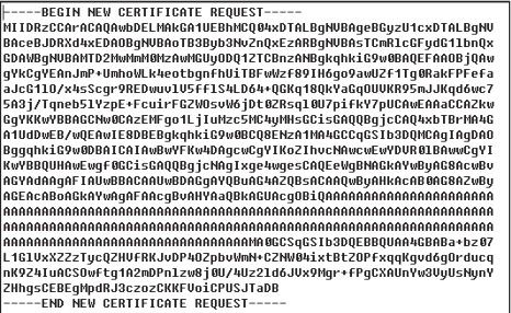

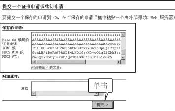

3 单击【使用base64编码的CMC或PKCS #10文件提交 一个证书申请】链接,进入【提交证书】页面,读者将证书文件内的内容复制到【保存的申请】文本框内,单击【提交】按钮即可,如下图(左)和下图(右)所示。

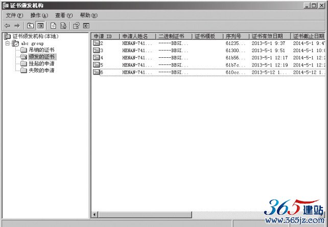

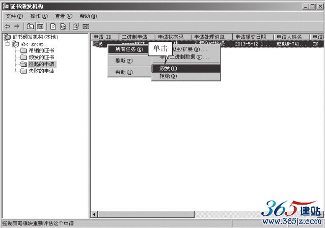

1 按路径 【控制面板】▶【管理工具】▶【证书颁发机构】打开证书颁发机构,读者会看到自己命名的节点。选择【挂起的申请】节点,读者会看到在16.2.2小节提交的证书申请的内容,右键单击所申请的证书,然后颁发即可,如下图所示。
2 在【颁发的证书】节点中,读者可以查看到刚才所颁发的证书,如下图所示。

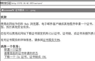

1 下载在16.2.3小节所颁发的证书。在浏览器中输入“http://ip/certsrv”(ip是读者自己的IP地址),进入证书操作页面,如下图(左)
所示。

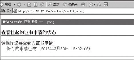

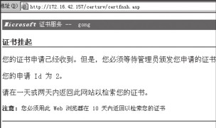

2 单击【查看挂起的证书申请的状态】链接,会看到要查看的证书申请,然后单击下载即可,如下图(右)所示。

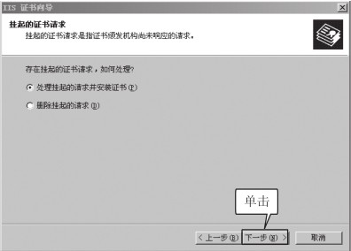

3 打开IIS服务器,右击【默认网站】▶【属性】命令,然后选择【目录安全性】选项卡并单击【服务器证书】按钮,进入【挂起的证书请求】页面,如下图(左)所示。

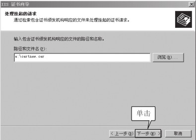

4 选择【处理挂起的证书并安装证书】单选按钮,单击【下一步】按钮,将刚才下载的证书的路径填入即可,如下图(右)所示,然后单击【下一步】按钮,直至完成即可。

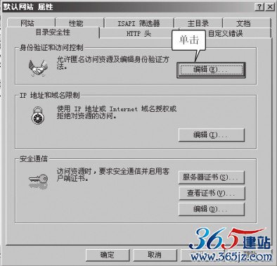

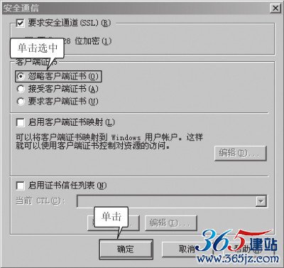

1 打开IIS服务器,右击【默认网站】▶【属性】命令,然后选择【目录安全性】选项卡,单击【编辑】按钮,如下图(左)所示。
2 选中【要求安全通道(SSL)】复选框,再选中【忽略客户端证书】单选按钮,单击【确定】按钮即可完成,如下图(右)所示。

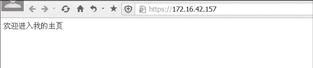

下面使用HTTPS协议访问网站,打开浏览器,输入主机IP地址即可,如下图所示。

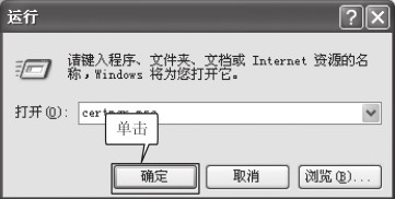

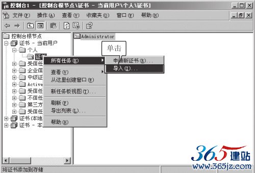

1 单击【开始】▶【运行】命令,输入“certmgr.msc”,打开控制台,如下图(左)所示。

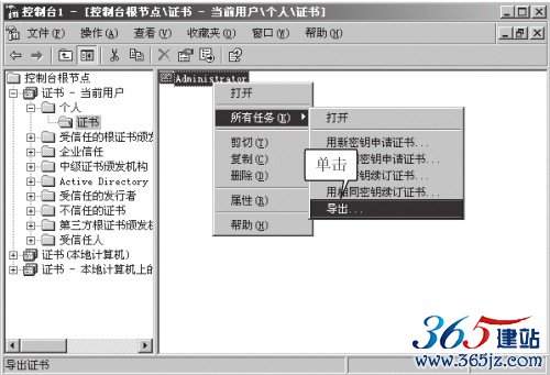

2 选择【个人】▶【证书】节点,然后右键单击【Adminstrator】▶【所有任务】▶【导出】命令,就完成了证书的导出,如下图(右)所示。
3 右键单击【证书】▶【所有任务】▶【导入】命令,就完成了证书的导入,如下图所示。

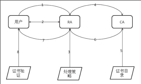

前两小节已经简要地讲解了有关数字证书和证书颁发机构CA的内容。本小节结合下图来讲解证书是怎么由CA发放的。
1. 证书申请用户根据个人信息填好申请证书的信息并提交证书申请信息。
2. RA确认用户在企业内部网中,一般使用手工验证的方式,这样更能保证用户信息的安全性和真实性。
3. 证书策略处理如果验证请求成功,那么,系统指定的策略就被运用到这个请求上,比如名称的约束、密钥长度的约束等。
4. RA提交用户申请信息到CA
RA用自己的私钥对用户申请信息签名,保证用户申请信息是RA提交给CA的。
5. 生成电子证书
CA为用户生成密钥对,并用CA的签名密钥对用户的公钥和用户信息ID进行签名,生成电子证书。
这样,CA就将用户的信息和公钥捆绑在一起了,然后CA将用户的数字证书和用户的公用密钥公布到目录中。
6. CA将电子证书传送给批准该用户的RA。
7. RA将电子证书传送给用户(或者用户主动取回)。
8. 用户验证CA颁发的证书确保自己的信息在签名过程中没有被篡改,而且通过CA的公钥验证这个证书确实由所信任的CA机构颁发。

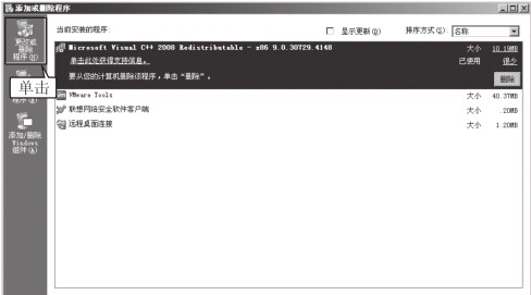

1 在【开始】菜单中单击【控制面板】▶【添加或删除程序】命令,打开【添加或删除程序】窗口,如下图(左)所示。

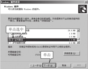

2 单击【添加/删除Windows组件】按钮,打开【Windows组件向导】对话框,在【组件】列表中选中【证书服务】复选框,如下图(右)所示。

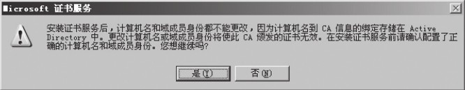

注意安装之前应确认计算机名称和域成员身份,因为安装证书服务后,计算机名和域成员身份就都不能更改了。返回【Windows组件向导】对话框,并单击【下一步】按钮即可,如下图所示。

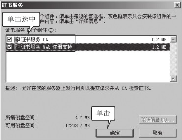

3 在打开的【组件】列表中选中【证书服务CA】复选框和【证书服务Web注册支持】复选框,如下图(左)所示。

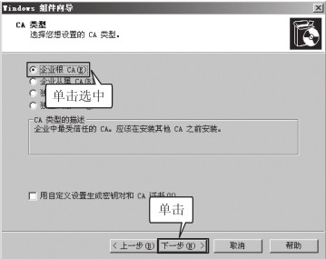

4 单击【确定】按钮,在CA类型的选择页面中,选中【企业根
CA】单选按钮,如下图(右)所示。

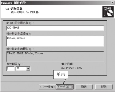

5 单击【下一步】按钮,在打开的【CA识别信息】页面中,需要输入CA的名称和可分辨名称后缀并设置有效期限,然后单击【下一步】按钮,如下图(左)所示。

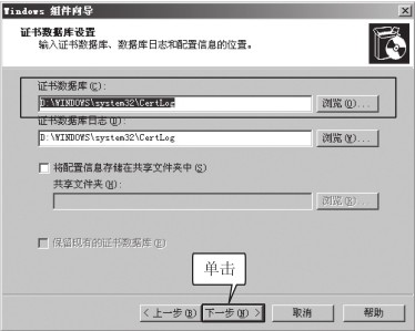

6 在打开的【证书数据库设置】页面中,单击【浏览】按钮,找到certlog文件,一般都是存放在2003 系统的“系统盘 \windows\system32\”路径下,然后单击【下一步】按钮,如下图(右)所示。

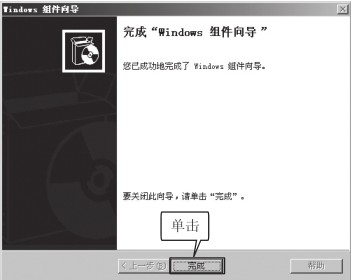

7 Windows组件向导开始安装证书服务组件,在安装过程中提示关闭Internet信息服务,完成安装后单击【完成】按钮关闭Windows组件向导,并按照提示重新启动计算机,如下图(左)和下图(右)所示。
