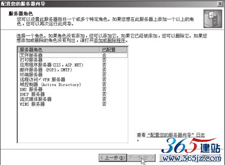

3 打开【服务器角色】对话框,在【服务器角色】列表中显示出所有可以安装的服务器组件,选中【流式媒体服务器】选项,并单击【下一步】按钮,如下图所示。

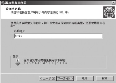

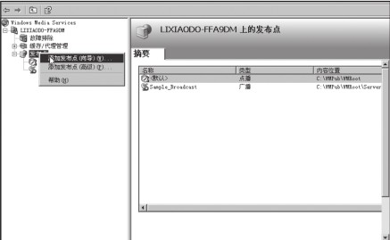

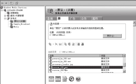

1 打开【Windows Media Services】窗口,在左窗格中展开服务器目录,并选中【发布点】选项,然后在右窗格空白处单击鼠标右键,选择【添加发布点(向导)】命令,如下图(左)所示。
2 打开【添加发布点向导】对话框,在【欢迎】对话框中直接单击【下一步】按钮。打开【发布点名称】对话框,在【名称】文本框中输入能够代表发布点用途的名称(如Movie),并单击【下一步】按钮,如下图(右)所示。

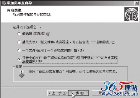

3 在打开的【内容类型】对话框中,用户可以选择要发布的流媒体类型。这里选中【目录中的文件】单选钮,并单击【下一步】按钮,如下图所示。
【编码器(实况流)】选项将流媒体服务器连接到安装有
Windows Media 编码器的计算机上。Windows Media 编码器可以将来自视频采集卡、电视卡、摄像机等设备的媒体源转换为实况流,然后通过发布点广播。该选项仅适用于广播发布点。
【播放列表】选项创建能够添加一个或多个流媒体文件的发布点,以便发布一组已经在播放列表中指定的媒体流。
【一个文件】选项创建发布单个文件的发布点。默认情况下,Windows Media Services 支持发布.wma、.wmv、.asf、.wsx和.mp3格式的流媒体文件。
【目录中的文件】选项创建能够实现点播播放多个文件的发布点,使用户能够将流媒体文件名包含在网址中来播放单个文件,或者按既定顺序播放多个文件。

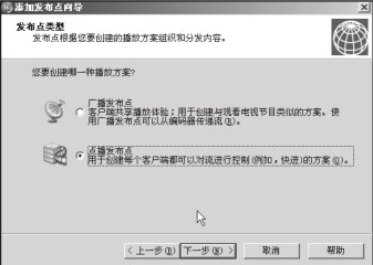

4 在打开的【发布点类型】对话框中,选中【点播发布点】单选钮,并单击【下一步】按钮,如下图所示。
选中【广播发布点】单选按钮,流媒体服务器主动向客户端发送媒体流数据,而客户端被动接收媒体流,不能对媒体流进行控制。广播发布点的优点是对所有的客户端只发布一条媒体流,从而节省网络带宽。
选中【点播发布点】单选按钮,客户端主动向流媒体服务器发出连接请求,流媒体服务器响应客户端的请求并将媒体流发布出去。用户能够像在本机播放媒体文件一样控制媒体流的开始、停止、后退、快进或暂停操作。点播发布点的特点是给每个客户端发布一条单独的媒体流,且每个客户端独享一条网络带宽。

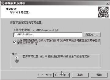

5 在创建的点播发布点中按照顺序发布主目录中的所有文件,则可以选中【允许使用通配符对目录内容进行访问】复选框,设置完毕单击【下一步】按钮,如下图(左)所示。

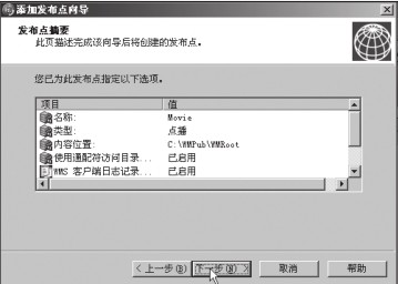

6 在打开的【内容播放】对话框中,用户可以选择流媒体文件的播放顺序。选中【循环播放】和【无序播放】复选框,从而实现无序循环播放流媒体文件,单击【下一步】按钮,如下图(右)所示。

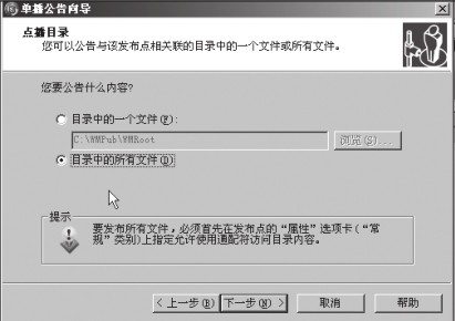

2 打开【点播目录】对话框。因为在前面步骤 5图中所示的【目录位置】对话框中选中了【允许使用通配符对目录内容进行访问】复选框,所以可以选中【目录中的所有文件】单选按钮,并单击【下一步】按钮,如下图(左)所示。

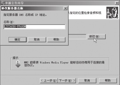

3 在打开的【访问该内容】对话框中显示出连接到发布点的网址,用户可以单击【修改】按钮将原本复杂的流媒体服务器修改为简单好记的名称,并依次单击【确定】▶【下一步】按钮,如下图(右)所示。

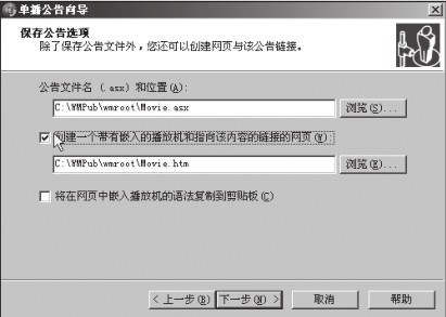

4 打开【保存公告选项】对话框,用户可以指定保存公告和网页文件的名称和位置。选中【创建一个带有嵌入的播放机和指向该内容的链接的网页】复选框,然后单击【浏览】按钮选择Web服务器的主目录作为公告和网页文件的保存位置,设置完毕单击【下一步】按钮,如下图(左)所示。

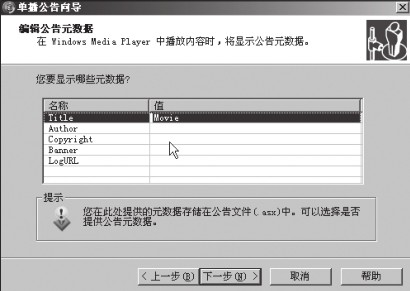

5 在打开的【编辑公告元数据】对话框中,单击每一项名称所对应的值并对其进行编辑。在用户使用 Windows Media Player 播放流媒体中的文件时,这些信息将出现在标题区域。设置完毕单击【下一步】按钮,如下图(右)所示。

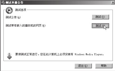

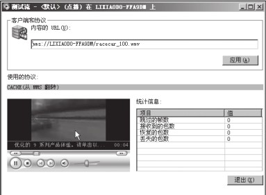

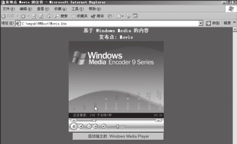

6 打开【正在完成“单播公告向导”】对话框,提示用户已经为发布点成功创建了一个公告。选中【完成此向导后测试文件】复选框,并单击【完成】按钮。打开【测试单播公告】对话框,分别单击【测试】按钮测试公告和网页,如下图(左)所示。
7 通过测试公告和带有嵌入的播放机的网页,如果都能正常播放媒体目录中的流媒体文件,则说明流媒体服务器已经搭建成功,如下图(右)所示。

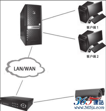

下图是流媒体转发服务器的结构图,主要包括流媒体服务器和客户端以及流媒体数据接收器。
一般在大型的网络监控系统里,流媒体服务器都包括三个部分:
流媒体转发器、流媒体网关、流媒体路由。
流媒体服务器的主要功能包括以下几个方面。
⑴ 在 1MB 的单路码流,单播转发 3000 路的情况下,CPU 占用在 20% 以下,音视频都很流畅,拥有很高的效率。
⑵ 流媒体服务器能够根据交换机的性能、网络结构,自动启动单播或者组播转发,不需要人工干预,拥有很强大的网络功能。
⑶ 流媒体服务器支持主流的 PC 系列监控设备的接入,还支持主流嵌入式监控设备的接入,能够支持很多的异构设备。
