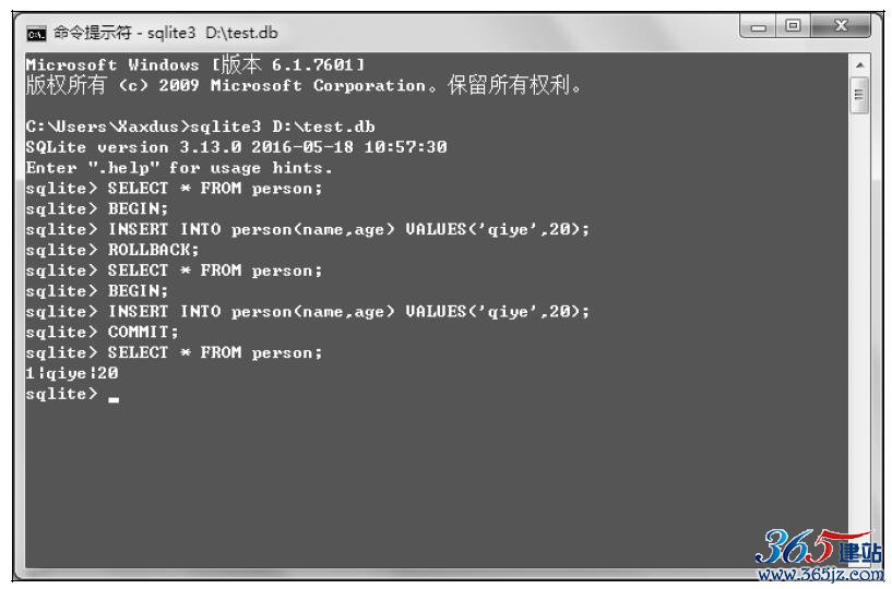

图8-6 事务提交

这两种方法插入数据都不会立即生效,需要使用数据库对象con
进行提交操作:
如果出现错误,还可以使用回滚操作:
con.commit()
