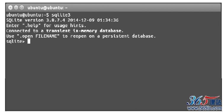

1.Ubuntu
目前,大多数的Linux系统都预安装了SQLite,只需要在shell中输入:sqlite3,如图8-1所示。
图8-1 SQLite(Ubuntu)
如果没有看到图8-1的效果,可以在shell中输入以下命令进行安装:
sudo apt-get install sqlite3
安装完成后可以使用sqlite3-version命令查看SQLite的版本信息。

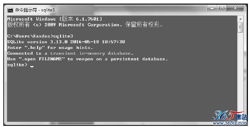

2.Windows
首先到SQLite下载页面http://www.sqlite.org/download.html,根据windows系统版本下载sqlite-dll-*.zip和sqlite-tools-win32-*.zip两个压缩包,在硬盘上创建一个文件夹,比如D:\sqlite3,将两个压缩包中的文件解压到D:\sqlite3中,最后将D:\sqlite3添加到环境变量PATH中即可。打开cmd命令行窗口,输入sqlite3,效果如图8-2所示,则证明配置成功。
图8-2 SQLite(Windows)

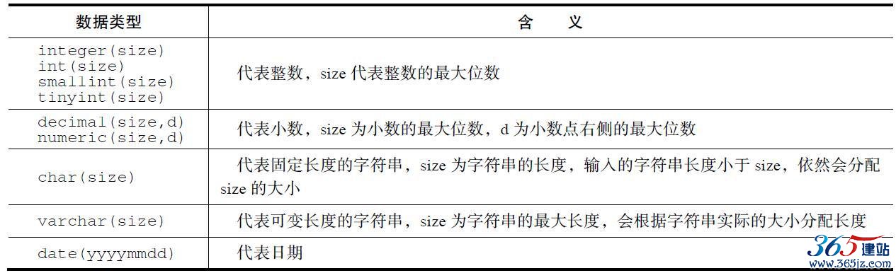

CREATE TABLE语句用于创建数据库中的表,语法格式:
CREATE TABLE表名称(列名称1数据类型,列名称2数据类型,列名称3数据类型,...)。SQL支持的数据类型如表8-2所示。
表8-2 SQL支持的数据类型
比如创建一个名称为student的表,表里面包含5列,列名分别是:
“id”、“Name”、“Birth”、“Address”以及“City”。语句如下:
CREATE TABLE student(id integer,Name varchar(255),Birth date,Address varchar(255),City varchar(255))。id列的数据类型是integer,包含整数,Birth为日期类型,其余的数据类型是varchar,
最大长度为255个字符。

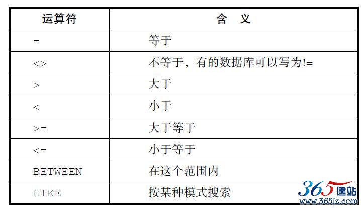

对表中数据进行有条件查找,需要用到WHERE子句,将WHERE子句添加到SELECT语句中。语法格式为:SELECT列名称
FROM表名称WHERE列运算符值。以下运算符可在WHERE子句中使用:

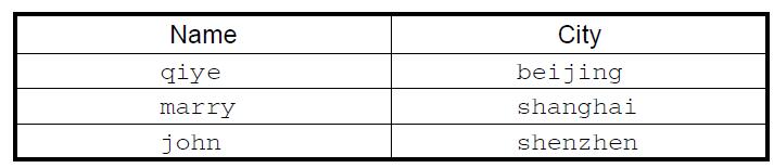

如果我们想选取City为beijing的记录,SQL语句为:SELECT Name,City FROM student WHERE City=’beijing‘。查询结果如下所示:
大家可能注意到了,WHERE City=’beijing‘子句中beijing使用单引号包裹起来了,一般使用文本值进行选取时,需要使用单引号进行包裹,如果使用数值进行选取,则不需要用单引号。比如选取id>2的记录,SQL语句为:SELECT Name,City FROM student WHERE id>2。

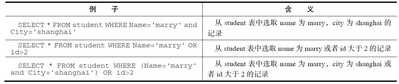

上面讲到WHERE语句使用的是单一条件,可以在WHERE子句中添加OR或者AND运算符实现一个以上条件的筛选。AND运算符相连的条件,必须所有条件都成立,才能显示一条有效记录。OR运算符相连的条件,只要有一个条件成立,就能显示一条有效记录。示例如表8-4所示。
表8-4 AND和OR使用示例
使用多个条件进行筛选时,可以使用圆括号组成复杂的表达式。

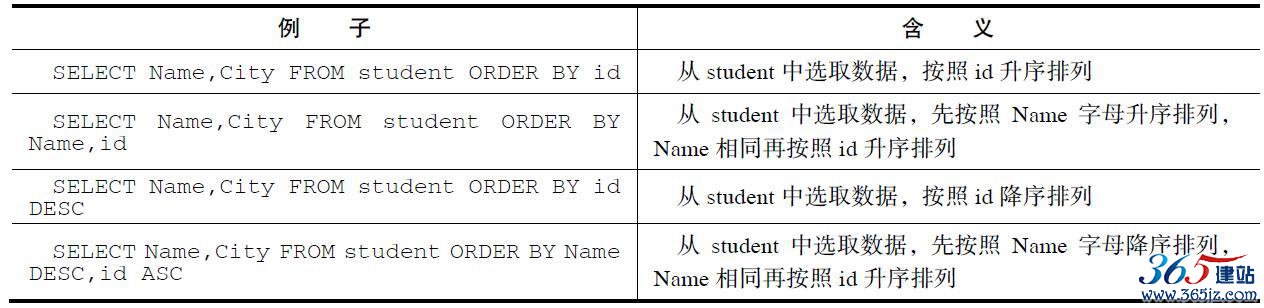

如果对查询到的数据进行排序,需要和ORDER BY语句配合使用。ORDER BY语句用于根据指定的列对结果集进行排序,默认按照升序ASC对记录进行排序。如果想按照降序对记录进行排序,可以使用DESC关键字。示例如表8-5所示。
表8-5 OROER BY语句使用示例

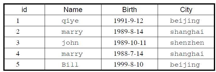

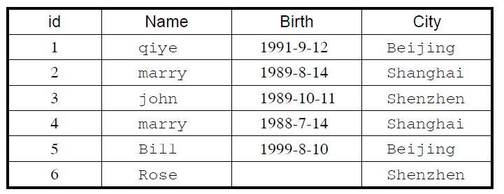

INSERT INTO语句用于向表格中插入新的行。语法格式:
INSERT INTO表名称VALUES(值1,值2,....)或者指定要插入数据的列:INSERT INTO table_name(列1,列2,...)VALUES(值1,值2,....)。以表8-3为例,向其中插入一条记录,SQL语句为:
INSERT INTO student VALUES(5,’Bill‘,’1999-8-10‘,’
beijing‘)。结果如下所示:
向指定的列插入一条记录,SQL语句为:INSERT INTO student(id,Name,city)VALUES(6,’Rose‘,’shenzhen‘)。结果如下所示:

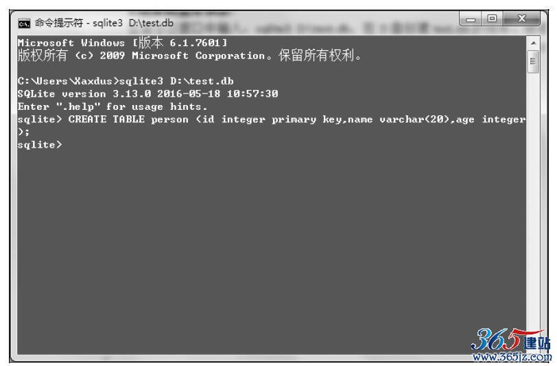

1.创建数据库和表
在命令行窗口中输入:sqlite3D:\test.db,就可以在D盘创建test.db数据库。接着在数据库中创建person表,包含id,name,age等3列,输入语句:CREATE TABLE person(id integer primary key,
name varchar(20),age integer);,效果如图8-3所示。
图8-3 创建数据库和表

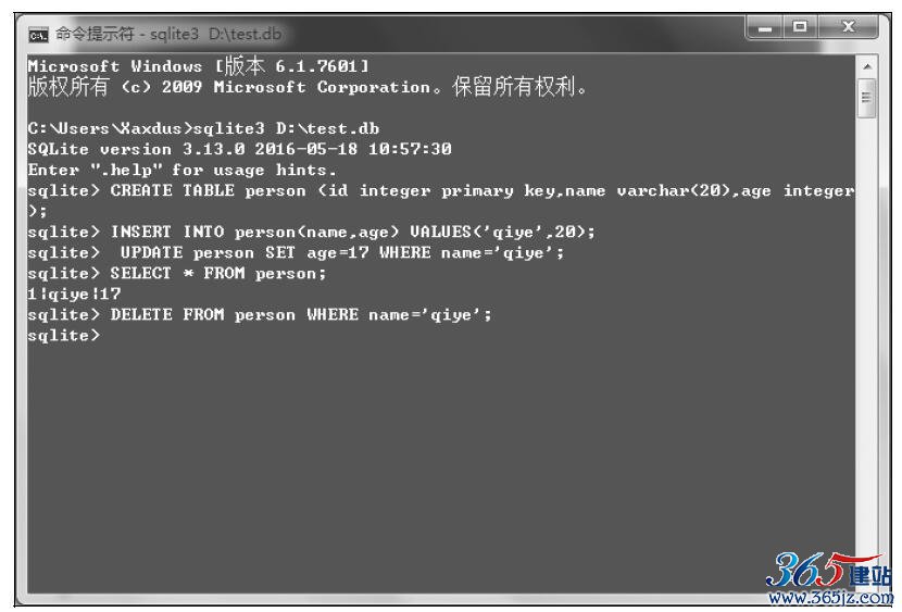

2.增删改查操作
增加:插入一条name为qiye,age为20的记录:
INSERT INTO person(name,age) VALUES('qiye',20);
修改:将name为qiye的记录中age修改为17:
UPDATE person SET age=17 WHERE name='qiye';
查询:查询表中的记录:
SELECT * FROM person;
删除name为qiye的记录:
DELETE FROM person WHERE name='qiye';
以上操作如图8-4所示。
图8-4 增删改查操作

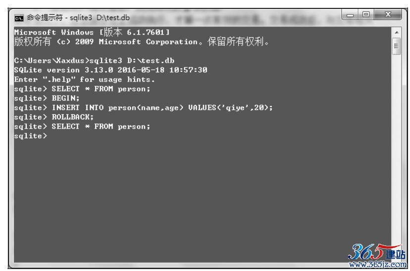

下面在命令行中演示一下如何使用事务,打开之前创建的test.db文件,向person里面插入一条记录,在插入数据之前要先查看一下表中数据,用来进行对比。如图8-5所示。
经过回滚操作,可以看到数据并没有插入到person数据表中。下面使用COMMIT命令进行提交,如图8-6所示。
图8-5 事务回滚
