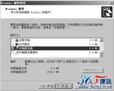

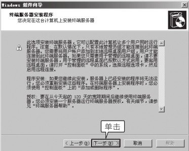

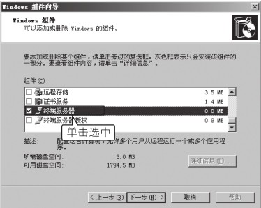

1 在【开始】菜单中依次单击【控制面板】▶【添加或删除程序】命令,打开【添加或删除程序】窗口。
2 单击【添加/删除Windows组件】按钮,打开【Windows组件】对话框,在【组件】列表中选中【终端服务器】复选框,如下图(左)所示。
说明单击【添加/删除 Windows 组件】按钮,打开【配置警告】对话框,提示用户关于IE 安全配置方面的信息。因为配置终端服务器的目的主要是为了远程管理 Windows Server 2003 服务器,对于浏览
Internet 方面的要求并不高,所以直接单击【是】按钮。返回【Windows组件】对话框,选中【终端服务器授权】复选框,并单击【下一步】▶【下一步】按钮即可,如下图(右)所示。

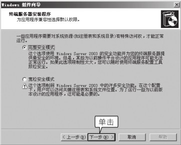

3 在打开的【为应用程序兼容性选择默认权限】对话框中,选中【完整安全模式】单选项,并单击【下一步】按钮,如下图(左)所示。
说明【为应用程序兼容性选择默认权限】对话框中列出了两种安装模式,即“完整安全模式”和“宽松安全模式”。选择不同的模式会应用到 Windows Server 2003 系统的不同安全级别。

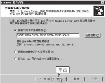

4 打开【指定终端服务器许可证服务器】对话框,选中【使用下列许可证服务器】单选项,并在文本框中输入这台服务器的名称或IP地址,设置完毕单击【下一步】按钮,如下图(右)所示。
说明用户的终端服务器必须在 120 天内与 Windows Server 2003 终端服务器许可证服务器连接才能保证正常使用。由于在【Windows 组件】对话框中选中了【终端服务器授权】复选框,意味着这台
Windows Server 2003 终端服务器将同时作为许可证服务器。

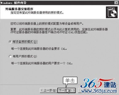

5 在打开的【终端服务器授权模式】对话框中,要求用户指定这台终端服务器使用的授权模式。选中【每设备授权模式】单选项,并单击【下一步】按钮,如下图(左)所示。

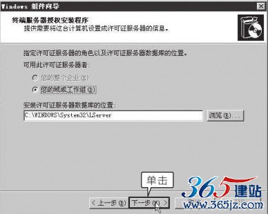

6 打开【提供需要将这台计算机设置成许可证服务器的信息】对话框,此时用户可以选择安装许可证服务器数据库的路径,也可以保持默认路径,并单击【下一步】按钮,如下图(右)所示。

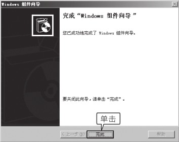

7 Windows组件向导开始安装终端服务器和终端服务器授权组件,在安装过程中要求提供Windows Server 2003 系统的安装光盘或指定安装程序路径。完成安装后单击【完成】按钮关闭Windows组件向导,并按照提示重新启动计算机,如下图所示。

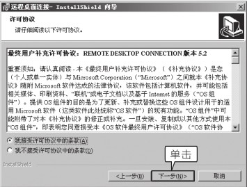

17.2.2 安装远程桌面连接
使用“管理远程桌面”终端服务,可以方便网络管理员远程管理服务器。其实,安装远程桌面连接很简单。

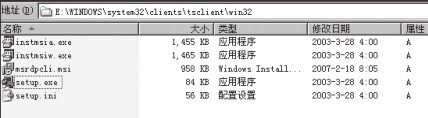

终端服务客户端的安装软件位于运行终端服务的服务器上,在终端服务器的%systemroot%\system32\clients\tsclint\Win32文件夹内。
用户直接执行setup.exe来安装终端服务客户端。下面简要介绍客户端安装“远程桌面连接”的过程。
1 打开 Windows 2003 系统所在的分区,然后按照上述路径找到setup.exe,打开运行即可,如下图所示。

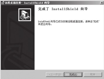

2 按照提示,单击【下一步】按钮继续,直至完成,如下图所示。

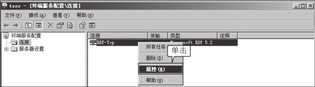

单击【开始】▶【管理工具】▶【终端服务器配置】命令,在打开的【终端服务器配置\连接】页面中,再单击右键选择【RDP-Tcp】▶【属性】命令,会进入终端服务器的配置页面,如下图所
示。

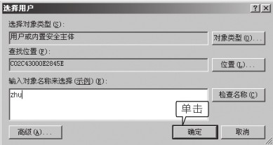

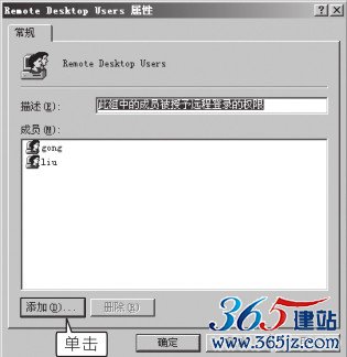

1 赋予管理员远程登录的权限,右击【我的电脑】图标,按照路径“管理-本地用户和组-组”找到 Remote Desktop Users 并双击 , 会出现如下图(左)所示的界面。可以看到图中已有两个用户,单击【添加】按钮。
2 弹出【选择用户】对话框,将管理员用户添加至Remote Desktop Users组中,单击【确定】按钮,如下图(右)所示。这样就赋予了管理员远程登录服务器的权限。

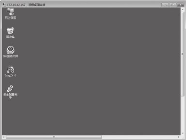

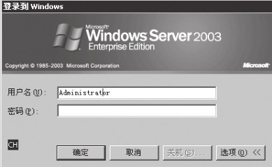

3 打开Windows系统的远程桌面连接,输入服务器的IP地址进行连接即可。如下图所示,输入管理员账号和密码即可登录。
通过以上操作步骤就可以让管理员所在的客户端控制服务器了,完成远程控制的建立。
说明如果遇到类似“由于账户限制你无法登录”的提示,这是由于所使用的登录账号的密码为空,并且所要登录的远程计算机中的“组策略”禁止空密码用户通过网络登录引起的。只要修改该配置即可,一种方法是在远程计算机上启动“组策略编辑器”(开始-运行 -GPEDIT.MSC),在“Windows 设置 - 安全设置 - 本地策略 - 安全选项”中找到“使用空白密码的本地账户只允许进行控制台登录”,将其设置为“已停用”就可以了;另一种方法则是把所使用的登录账号设置为非空密码。
