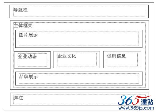

学习了企业网站的制作以及对中粮集团的背景、产品有了一定程度的了解,可以明确的是中粮集团网站是一个企业形象推广型网站,它主要用于宣传和推广公司的形象和业务。本小节将介绍一个典型企业网站的架构。用户可以通过在IE浏览器输入http://www.cofco.com来访问中粮网。中粮网的主页如下图所示。
企业门户网站的框架排版通常不会太复杂,一般来说简洁明快的风格能使浏览者快速找到自己需要的信息。本案例的中粮网也是这样的特点,其首页框架如下图所示。
上图展示了中粮网首页的主要框架,以上框架使用网页布局方式中的<DIV>布局方式。下面将介绍中粮网首页各个模块的功能以及相关块中所包含的子<div>块。其中导航栏包括网站的logo,用户注册、登录模块,中英文网站切换链接,搜索引擎,快速导航等内容,其布局如下图所示。
上图中#logo放置的企业logo,#topTxt的内容是我的中粮、登录注册模块,#search提供的是Google的搜索引擎功能,#navBar主要包括首页、精彩活动、美味人生、品牌产品、企业责任、连线中粮、关于中粮这几部分内容的导航信息。导航的设计是头部设计的重点,其架构的好坏直接影响人们浏览该网页的第一感觉。#navBar设计的主要代码如下:

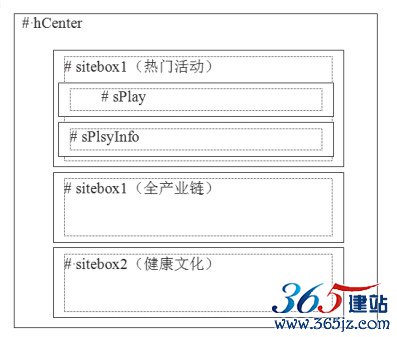

中间部分的布局中,位于中间区域的布局位置是比较重要的,常用于展示一些比较吸引用户的消息,以此来吸引网站浏览者的眼球,网站的创建者就把热门活动放在了这个部分,该部分的布局架构示意图如下图所示。
如上图所示,其中# sitebox1(热门活动)是用来展示热门活动的,#sPlay则是以图片的方式展示活动,在 #sPlsyInfo 中是对应活动的文字信息显示,# sitebox1(全产业链)以图片的形式展示企业的产业链,# sitebox2(健康文化)则用来发布一些与饮食相关的信息,吸引读者通过了解相关饮食文化来购买公司产品。上图框架具体的布局代码如下所示。
01 <div class="hCenter">02 <div class="sitebox1">03 <div class="title"></div>04 <div class="sPlay">05 <div class="sPlsyInfo"></div>06 </div>07 </div>08 <div class="sitebox1">09 <div class="title">全产业链</div>10 </div>11 <div id="h_tagbox" class="sitebox2">12 </div>
13 </div>
右侧区域的结构比较简单,属于上下嵌套型结构,都是用来展示集团旗下品牌的优惠活动的。上半部分区域展示的是集团旗下我买网的优惠信息,标题为我买特惠;下半部分则是链接到好食库的一些小应用,如营养档案、各地美食杂志等。该框架的布局代码比较简单,如下所示。
01 <div class="hRight">02 <div class="sitebox2">03 <div class="title">我买特惠</div>04 </div>05 <div class="sitebox1">06 <div class="title">好食库</div>07 </div>08 </div>
其中#sitebox2用来显示我买网的优惠信息,其标题是我买特惠,而#sitebox1显示的则是好食库的应用,以及好食库网站的链接。

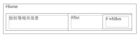

是最底下的脚注部分,脚注部分的框架比较简单,对于大多数企业来说,脚注都会放置网站的版权信息,以及一些友好企业的相关链接等,如下图所示。
以上框架的布局代码以及部分列表信息如下所示。
01 <div id="footer">02 <div class="ftxt">03 <div id="wbBox" >04 <ul>05 < li><a href= "http ://weibo .com/1752161437 " target= "_blank "> 中粮COFCO</a></li>06 <li><a href="http://weibo.com/zlgoodlife" target="_blank">中粮美好生活</a></li>07 <li><a href="http://weibo.com/wmwb" target="_blank">中粮我买网</a></li>
08 <li><a href="http://weibo.com/fulinmen" target="_blank">中粮福临门 </a></li>09 <li><a href="http://weibo.com/ilovelohas" target="_blank">
悦活 Lohas</a></li>10 <li><a href="http://weibo.com/cyjoycity" target="_blank">朝阳大悦城 </a></li>11 </ul>12 </div>13 </div>14 <p>投资者专区 | 加入中粮 | 相关链接 | 隐私政策 | 网站地图 | 联络我们 </p>15 <p>Copyright 2012中粮集团有限公司 版权所有 京ICP备 05002557号</p>16 </div>
上述布局框架中#footer是脚注的大的框架,该框架中#ftxt放置的链接有美酒美食网、我买网、好食库的图片链接,其中嵌套框架#
wbBox放置的是一个列表框,可以链接到中粮旗下几个子公司的微博。

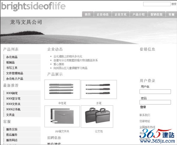

企业门户就是一个连接企业内部和外部的网站,它可以为企业提供一个单一的访问企业各种信息资源的入口,企业的员工、客户、合作伙伴和供应商等都可以通过这个门户获得个性化的信息和服务。企业门户可以无缝地集成企业的内容、商务和社区:首先,通过企业门户,企业能够动态地发布存储在企业内部和外部的各种信息;其次,企业门户可以完成网上的交易;此外,企业门户还可以支持网上的虚拟社区,网站的用户可以相互讨论和交换信息。
22.2.2 配置分析
本小节制作的企业门户网站主要采用JSP和SQL Server开发。系
统界面简洁友好,主要包括前台展示页面和后台管理模块,前台展示页面面向用户,后台管理模块面向管理员。
前台展示区包括首页、产品信息、解决方案、技术支持、客户渠道、论坛等模块信息的显示功能。
后台管理模块包括用户管理、公告管理、新闻中心管理、留言板管理、产品管理、客户管理等多个功能模块的功能。
