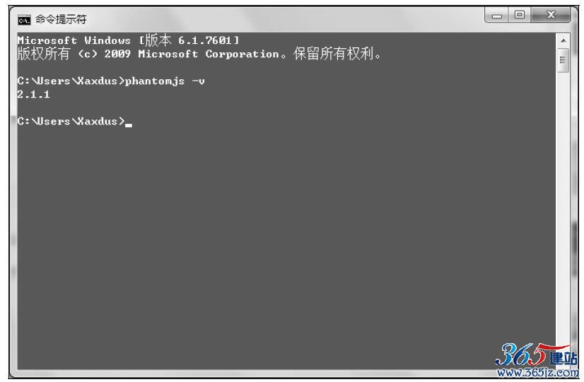

PhantomJS安装方法有两种,一种是下载源码之后自行编译,另一种是直接下载编译好的二进制文件,官方推荐直接使用编译好的二进制文件。安装下载地址为:http://phantomjs.org/download.html,包括Windows、Mac OS、Linux版本,自行选择对应版本下载解压即可,建议为PhantomJS设置环境变量。在下载的安装包中,其中有一个example文件夹,里面有很多官方的例子可供学习和参考。
安装完成后在命令行中输入:phantomjs-v。如果正常显示版本号,则证明安装配置成功。图9-5为Windows下的显示结果。
图9-5 phantomJS版本

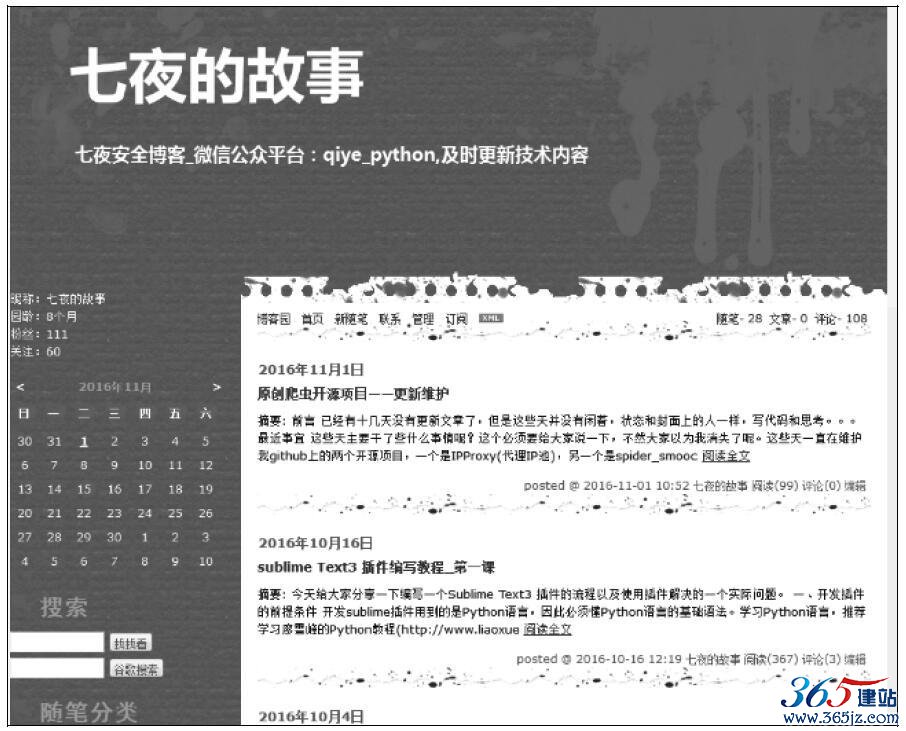

输出内容为:Status:success,并在当前目录下生成对网页的截图qiye.png,如图9-6所示。
代码解释:首先使用webpage模块创建一个page对象,然后通过
page对象打开http://www.cnblogs.com/qiyeboy/网址,如果请求响应状态为success,则通过render方法将当前页面保存为qiye.png图片。

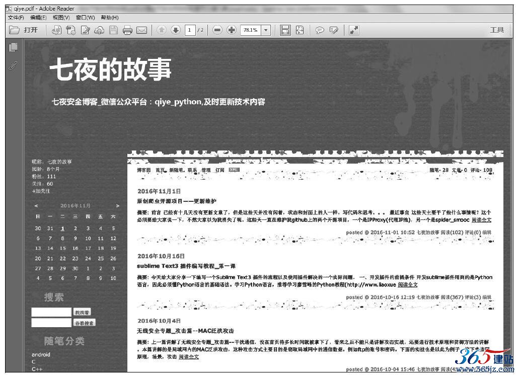

最后生成的pdf文件,效果如图9-7所示。

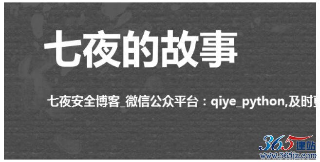

PhantomJS不仅可以将页面转化为不同的文件格式,还可以对视图进行缩放和裁剪,主要用到page对象中两个非常重要的属性:
viewportSize和clipRect。viewportSize是视区的大小,其作用可以看做是将打开的浏览器窗口进行缩放。clipRect是在这个视区中裁剪矩形的大小,需要四个参数,前两个是基准点,后两个参数是宽高。下面将pageload.js进行改动,代码如下:
var page = require('webpage').create();
page.viewportSize = { width: 1024, height: 768 };
page.clipRect = { top: 0, left: 0, width: 512, height: 256 };
page.open('http://www.cnblogs.com/qiyeboy/', function(status) { console.log("Status: " + status);
if(status === "success") { page.render('qiye.png');
} phantom.exit();
效果如图9-8所示,只是截取出了顶端一角。
图9-8 网页裁剪

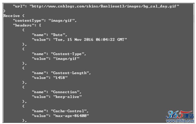

9.3.4 网络监控
因为PhantomJS允许检验网络流量,因此它适合分析网络行为和性能,实现对网络的监听。当向远程服务器发送请求时,可以使用
onResourceRequested和onResourceReceived两个方法嗅探所有的资源请求和响应。示例netmonitor.js代码如下:
var url = 'http://www.cnblogs.com/qiyeboy/';
page.onResourceRequested = function(request) { console.log('Request ' + JSON.stringify(request, undefined, 4));
page.onResourceReceived = function(response) { console.log('Receive ' + JSON.stringify(response, undefined, 4));
page.open(url);
在命令行中输入:
phantomjs netmonitor.js
请求和响应的信息会以JSON的格式进行显示,效果如图9-9所示。
图9-9 网络监控

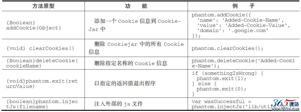

对于phantom,主要讲解其中的五个方法,如表9-2所示。
表9-2 phantom方法

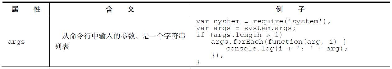

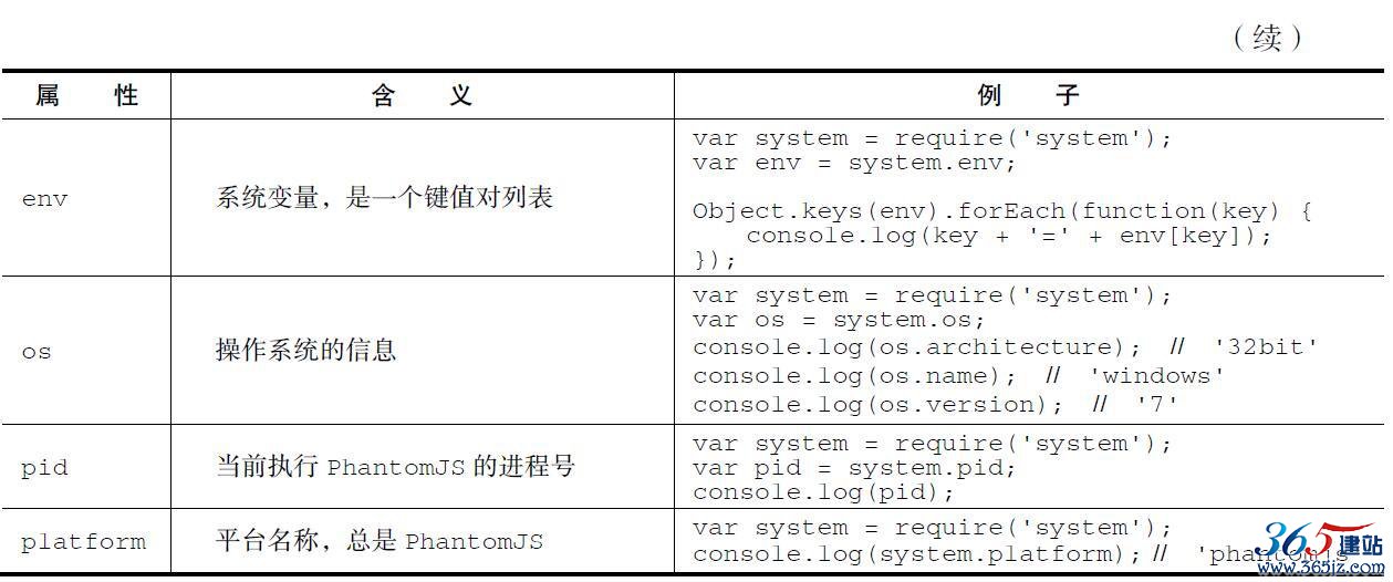

3.system
system模块只有属性,没有方法。下面通过表9-3列举一下
system的属性及其含义。
表9-3 system属性

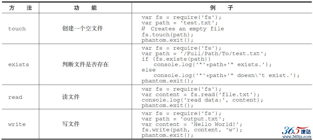

4.fs
fs模块全称为File System,主要是对文件系统进行操作。该模块方法很多,这里主要讲解创建文件、判断文件是否存在、读写文件的方法,如表9-4所示。
表9-4 fs方法
