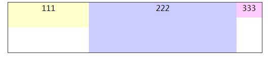

注意:
父容器必须定义为display:box,其子容器才可以进行划分(如果定了display:box则该容器为内联元素,使用margin:0 auto让其居中在firefox下无效,需要通过父容器的text-align:center;来控制。但在chrome下是可以的)

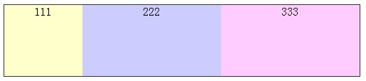

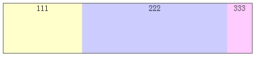

上面所讲到的例子中,三个子块分别设置了1、2、2,也就是把这个父容器分成5份,分别占据了父结构宽度的1/5(100px)、2/5(200px)、2/5(200px)。
以上是按比例数来进行划分的,如果其中一个或多个子容器设置了固定宽度,其它子容器没有设置,那么设置宽度的按宽度来算,剩下的部分再按上面的方法来计算。

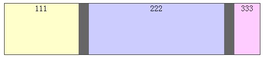

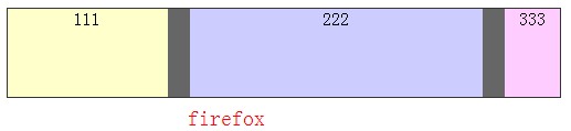

当子容器中需要有间隔的时候,他们平分的宽度需要减去中间的margin,然后再按比例平分。
CSS Code
  1. .col_2 {
  2.  background-color:#ccf;
  3.  box-flex:2;
  4.  -moz-box-flex:2;
  5.  -webkit-box-flex:2;
  6.  margin:0 20px;
  7. }

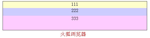

1、box-orient
box-orient用来确定父容器里子容器的排列方式是水平还是垂直,可选属性如下:
horizontal | vertical | inline-axis | block-axis | inherit

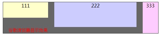

horizontal和inline-axis属性其效果表现一致,都可以将容器水平排列,在默认情况下也呈现水平排列的样式。当父容器设置高度时,在firefox下面其子容器的高度无效,但chroma下面则有效。
CSS Code
  1. .col_1 {
  2.  height:50px;
  3. }
  4. .col_2 {
  5.  height:80px;
  6. }
如果你容器不设置高度,子容器的高度值才生效,在firefox下面他们的高度取其中的最大值。而chrome下面设置高度的子容器为自己的高度,未设置的其高度和最大值的高度一样,其实就是和父容器的高度一致。

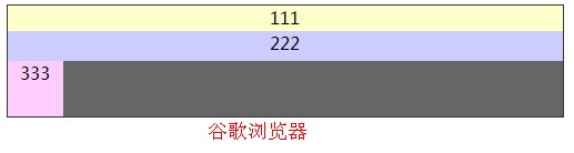

vertical和block-axis属性效果表现一致,都可将子容器垂直排列。他们是对父容器的高度进行分配。如果子容器设置了宽度,也是谷歌下面有效,火狐无效,其它都与horizontal表现一致。

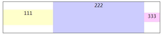

box-align表示父容器里面子容器的垂直对齐方式,属性值为:
start | end | center | baseline | stretch
start、baseline展示效果
end展示效果
center展示效果
stretch展示效果,(谷歌下面如start)

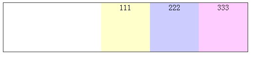

4、box-pack
box-pack表示父容器里面子容器的水平对齐方式,可选参数如下所示:
start | end | center | justify
css代码
CSS Code
  1. .box {
  2.  display:box;
  3.  display:-webkit-box;
  4.  display:-moz-box;
  5.  background-color:#fff;
  6.  width:500px;
  7.  border:1px solid #333;
  8.  margin:0 auto;
  9.  height:100px;
  10.  -webkit-box-pack:start;
  11.  -moz-box-pack:start;
  12.  box-pack:start;
  13. }
  14. .col_1,.col_2,.col_3{
  15.  width:100px;
  16. }

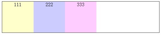

start:在box-pack表示水平居左对齐,如下所示:
end:在box-pack表示水平居右对齐,如下图所示

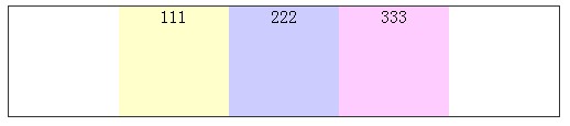

center:在box-pack表示水平居中对齐,如下图所示
justify:在box-pack表示两边对齐试

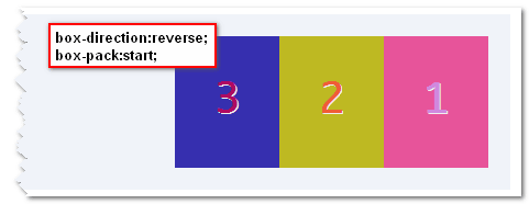

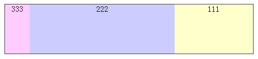

box-direction是用来确定子元素的排列顺序,可选值有:
normal | reverse | inherit

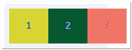

其中normal是默认值,表示按照正常顺序排列。所谓正常顺序,就是我们看书写文字的顺序,从左往右,由上至下,先出现的元素,就上面或是左边。而reverse表示反转,原本从左往右应该是1-2-3的,结果显示确实3-2-1。
例如我们将此属性应用在我们一开始的分配房子的demo上的话,最后的显示就会如下缩略图——顺序反过来的:
弹性布局顺序反转缩略图 张鑫旭-鑫空间-鑫生活
相关CSS代码如下:
.test_box {
    display: -moz-box;
    display: -webkit-box;
    display: box;
    -moz-box-direction:reverse;
    -webkit-box-direction:reverse;

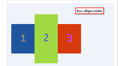

box-align
box-align与box-pack都是决定盒子内部剩余空间怎么使用的。在行为效果上就是表现为“对齐”,这跟Adobe的软件中的一些“对齐”是一致的,例如化妆大师photoshop中的图层-对齐:
对齐 photoshop 张鑫旭-鑫空间-鑫生活
其中box-align决定了垂直方向上的空间利用,也就是垂直方向上的对齐表现。为了便于记忆,我们可以拿来和CSS2中的vertical-align隐射记忆,两者都有”align”,都是都是垂直方向的对齐;而剩下的box-pack就是水平方向的了。
box的可选参数有:
其中stretch为默认值,为拉伸,也就是父标签高度过高,其孩子元素的高度就多高,//zxx:以后等高布局不用愁了。start表示顶边对齐,end为底部对齐,center为居中对齐,baseline表示基线(英文字母o,m,n等的底边位置线)对齐。
点击demo左边的单选按钮组,即可查看各个属性值的效果。
demo操作提示截图 张鑫旭-鑫空间-鑫生活
例如,选中”center”这个单选按钮,结果右侧的显示如下面的截图:
其他各个属性值的效果您可以自己点击查看(非IE浏览器),这里就不一一展示效果截图了。

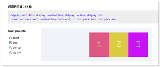

为了方便直观的查看各个属性值的效果,我制作了与上面类似风格的demo,您可以狠狠地点击这里:box-pack属性值效果demo
下为选中end的界面截图缩略图:
选中end后的截图 张鑫旭-鑫空间-鑫生活

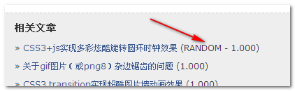

六、实际点的应用
如果您现在浏览器地址栏中的地址中含有”www.zhangxinxu.com”字样,并且浏览器为较新的Firefox/Chrome/Safari浏览器,那么您就可以在本页面上找到我做的应用。
咔咔,我就不卖卖关子了,我改变了相关文章某一处的显示顺序,就是随机文章。
随机文章 张鑫旭-鑫空间-鑫生活
但是在本文所在的页面上,随机文章第一个显示了(由于赞不支持换行,故垂直显示了)。
随机文章顺序第一 张鑫旭-鑫空间-鑫生活
相关CSS代码如下:
.similarity ul{display:-moz-box; display:-webkit-box; display:box; -moz-box-orient:vertical; -webkit-box-orient:vertical; -o-box-orient:vertical; box-orient:vertical; }
.similarity ul li{-moz-box-flex:1; -webkit-box-flex:1; box-flex:1; -moz-box-ordinal-group:2; -webkit-box-ordinal-group:2; box-ordinal-group:2;}
.similarity ul li:last-child{-moz-box-ordinal-group:1; -webkit-box-ordinal-group:1; box-ordinal-group:1; }
