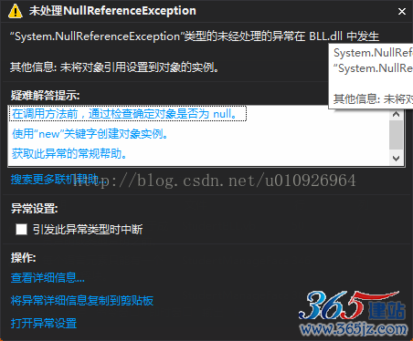

  “未将对象引用设置到对象的实例”相信这个问题只要是写过代码的不论技术高低都会遇到过,这句话的意思就是说我们在引用对象之前没有对对象进行初始化。一般是由于我们引用的对象为空时造成的。经常会在我们我们传递参数的时候出现这样的问题,这时候我们就要考虑我们调用的参数是否为空了。

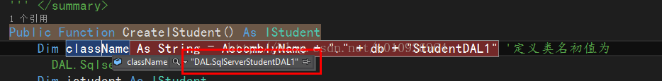

 我是在三层架构中B层调用接口的时候出现的问题,自己分析是因为被调用的接口没有被成功创建,因为我是通过抽象工厂创建接口的。错误点如下:

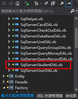

  代码中的类名跟实际类名不同导致的,这里代码中多了一个1,虽然是马虎出的错,也要把这种错误的原理搞清楚。这次可能只是类名不同,下次就不一定了,下面是我从网上找到的其他可能导致这种错误的原因,希望你能够对您有所帮助。
