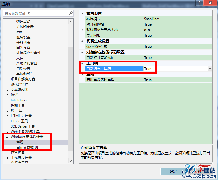

如果自定义的UserControl在工具箱中没有显示出来,可能是系统设置不自动显示自定义控件所致,按如下设置即可在工具箱中显示自定义的UserControl控件了。
工具=》选项=》Windows窗体设计器=》常规=》AutoToolBoxPopulate=》True

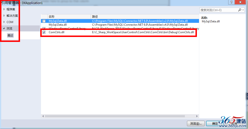

  在完成自定义控件后,我根据MSDN的Demo指导,在另一个项目中添加了这个引用(如:ComButton),但接下来的一步出现问题了,我发现工具箱里根本就搜索不到我的自定义控件,也就是说没有显示出来,我无法使用。

  原因1:没有添加引用。在需要使用这个自定义控件的项目中,在引用中,右键,添加引用,浏览,找到dll(如:ComButton.dll),进行添加,这时候,控件应该是能够自动添加到工具箱的。如果没有,那么继续往下看。
  原因2:自动填充工具箱没有设置为True。在Visual Studio中,选择工具,选项,Windows窗体设计器,常规,自动填充工具箱设为True即可。还是那句话,如果没有出现控件,那么继续往下看。

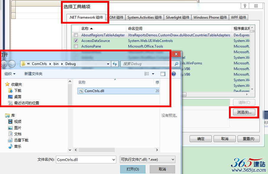

  原因3:需要手动添加进工具箱。我的问题也是在这里。在工具箱中,右键点击,选择项,.NET Framework 组件分页(第一次加载会有些慢,耐心等一会儿),这时候,里边是找不到我们的控件的,需要点击浏览,找到dll,添加进去,点击确定即可。
  经过上边三步,这个问题应该都可以解决,如果没有,可能是VS出现问题或需要重新开启VS。
