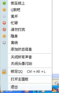

任务栏中的图标是一些进程的快捷方式,这些进程在计算机后台运行,如防病毒程序或音量控制。平时我们在使用QQ的时候,QQ主界面隐藏到系统托盘里,需要调用的时候在点击出来,很好很强大。
那么我们在C#中如何实现呢。本节将来一起探讨一下。其实就是NotifyICon控件的作用。那么您也会问那么,我在系统托盘中右键单击该Icon,会弹出菜单又是怎么实现的呢?
其实这个是contextMenuStrip控件的作用。那么当好友传来信息,托盘中好友头像Icon不断闪烁便是,该图片隐藏与显示的交叉实现了。使用Time控件控制显示的时间。这的确是个有趣的技巧。NotifyIcon控件提供了编写此功能的方法。Icon属性定义显示在通知区域中的图标。图标的弹出菜单由 ContextMenu属性确定。Text属性分配工具提示文本。要在通知区域中显示图标,必须将 Visible属性设置为 true。

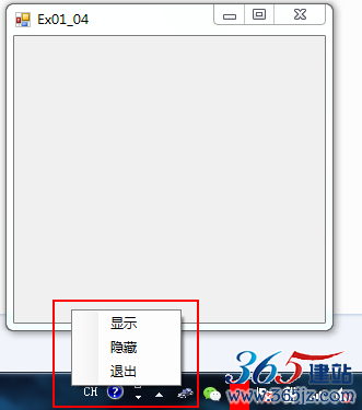

1.创建一个项目,向窗体中添加NotifyIcon控件和ContextMenuStrip控件;
2.为ContextMenuStrip控件添加子项;
3.选择NotifyIcon控件,在其属性窗口中将ContextMenuStrip属性设置为添加到窗体上的ContextMenuStrip控件,并为Icon属性设置图片。
注:必须为NotifyIcon控件的Icon属性设置图标,否则是看不到的
代码:
   private void 显示ToolStripMenuItem_Click(object sender, EventArgs e)
         this.Visible = true;
     private void 设置ToolStripMenuItem_Click(object sender, EventArgs e)
          this.Visible = false;
        private void 退出ToolStripMenuItem_Click(object sender, EventArgs e)
             Application.Exit();

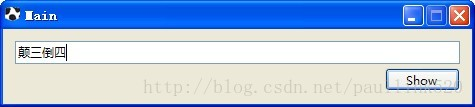

实例实践:在文本框中输入文字,在系统托盘中显示提示气泡信息
效果为:
具体代码分析如下:
public partial class Main : Form
        public Main()
            InitializeComponent();
        private void btnShow_Click(object sender, EventArgs e)
            string tipText = this.txtText.Text.Trim() == "" ? "No text!":this.txtText.Text.Trim();
            this.notifyIcon.ShowBalloonTip(1000, "Tip", tipText, ToolTipIcon.Info);
           //显示时间,标题Tip,显示文本,显示标号
