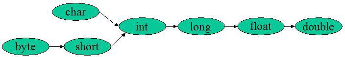

    补充:当一个java算数表达式中包含多个基本类型的数据时,整个算数表达式的类型将发生自动类型提升。java定义的如下自动提升规则:
            1.所有的byte型、short型和char型将被提升为int型。
            2.整个算数表达式的数据类型自动提升到与表达式中最高等级操作数同样的类型。操作数的等级排列如下图所示,位于箭头右边类型的等级高于位于箭头左边类型的等级。
             注:如果想把结果赋值给较小的类型,就必须使用类型转换(既然把结果赋给了较小的类型,就可能出现信息丢失)。
