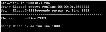

运行结果:
  备注:程序中我 Sleep 了1000ms 但是输入结果是第一次是1002 第二次是2003 最后是1000,有一定的误差跟电脑性能和当前CPU的状态有关系(这里我是猜测的)。
