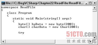

(4) 运行应用程序。结果如图22-2所示。
图 22-2
示例的说明
此应用程序打开自己的.cs文件,用于读取。它在下面的代码行中使用..字符串向上逐级导航两个目录,找到该文件:
FileStream aFile = new FileStream("http://www.cnblogs.com/Program.cs",FileMode.Open);
下面两行代码实现查找工作,并从文件的具体位置读取字节:
   aFile.Seek(135,SeekOrigin.Begin);
   aFile.Read(byData,0,200);
第一行代码将文件指针移动到文件的第135个字节。在Program.cs中,这是namespace的 “n”;其前面的135个字符是using指令和相关的#region。第二行将接下来的200个字节读入到byData字节数组中。
