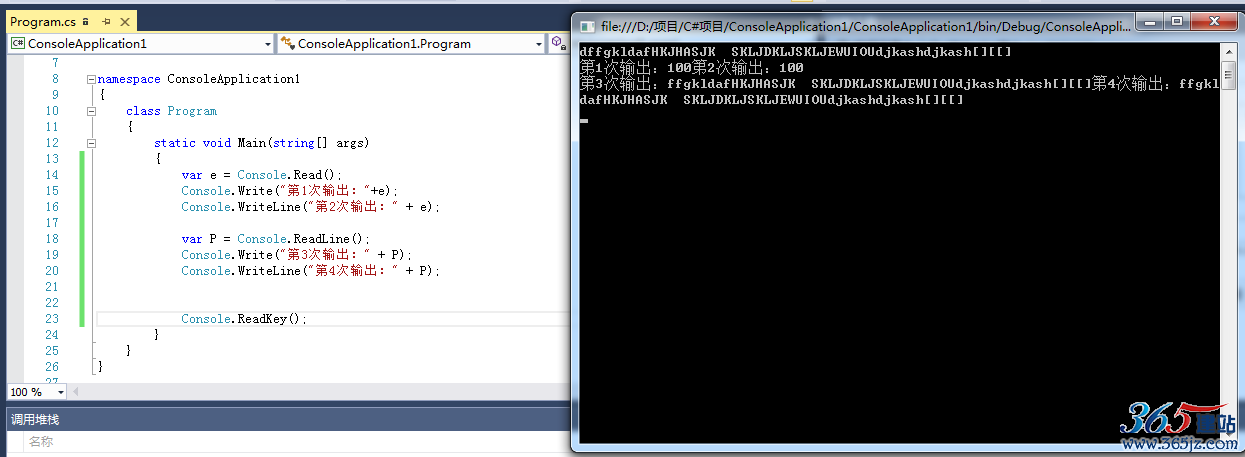

Console.read()、Console.readline()、Console.readkey()和Console.Write()、Console.Writeline()的区别
Console.read()、Console.readline()、Console.readkey()和Console.Write、Console.Writeline()的区别
Console.readkey():监听键盘事件,可以理解为按任意键执行。
Console.read():读取键盘输入的第一个字符,返回ASCII值。回车退出
Console.readline():读取所有字符,返回字符串。回车退出
Console.Write():控制台输出,不换行。
Console.Writeline():控制台输出,换行。
For instance:
namespace ConsoleApplication1{
    class Program
        static void Main(string[] args)
        {            var e = Console.Read();
            Console.Write("第1次输出:"+e);
            Console.WriteLine("第2次输出:" + e);            var P = Console.ReadLine();
            Console.Write("第3次输出:" + P);
            Console.WriteLine("第4次输出:" + P);
            Console.ReadKey();
