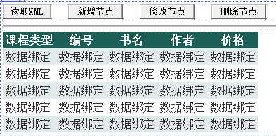

二.添加一个web页面,名为 XML_Operation.aspx,页面内容如下:
一共4个按钮,分别是button1、button2、button3、button4,然后是一个GridView1用来显示数据

另外,如果想获取XML相对路径,可以这样做,首先引用命名空间using System.IO; 然后直接 stirng xmlPath = Server.MapPath("Gun.xml") 即可。
3.各个调用事件如下:
//查询节点
        protected void Button1_Click(object sender, EventArgs e)
            OperationXML("select");
        }        //新增节点
        protected void Button2_Click(object sender, EventArgs e)
            OperationXML("create");
        }        //修改节点
        protected void Button3_Click(object sender, EventArgs e)
            OperationXML("update");
        }        //删除节点
        protected void Button4_Click(object sender, EventArgs e)
            OperationXML("delete");
