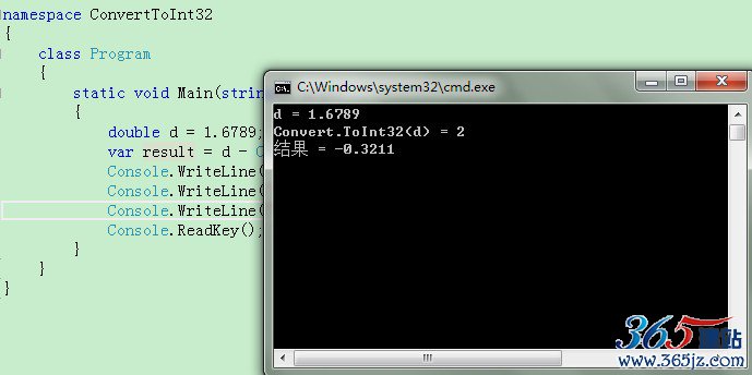

看似结束了,其实呢,现在double值变为了1.6789。结果是这样的说说Convert.ToInt32、int.Parse与(int)那些事
难道它是传说中的“四舍五入”?有可能。没那么简单、没那么简单。我把double值又改变了,是不是“四舍五入”呢,请看图说说Convert.ToInt32、int.Parse与(int)那些事
哈哈,结果很明显了。原来它如男人喜欢美女一样,Convert.ToInt32喜欢偶数!谁又不是喜欢成双入对呢?结论:四舍六入五凑偶
