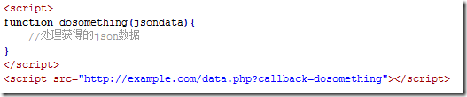

前端代码:
<script type="text/javascript">
 function dosomething(jsondata){
 //处理获得的json数据
</script>
<script src="http://exampl.com/data.php?callback=dosomething"></script>

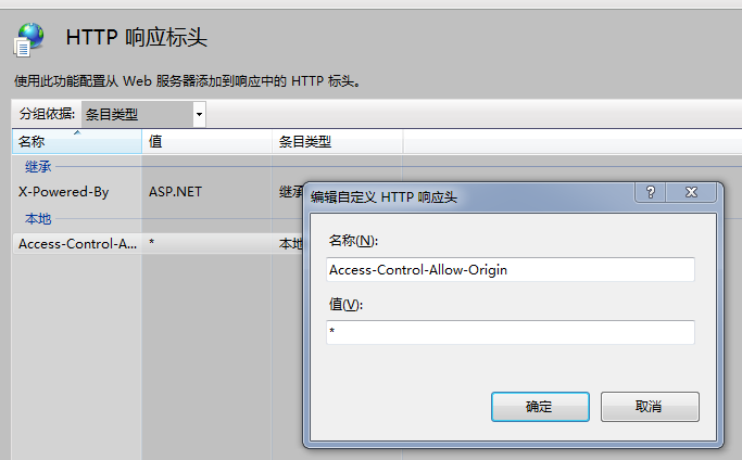

windows中iis设置方法:
Access-Control-Allow-Origin

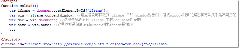

4. document.domain
  • 原理:相同主域名不同子域名下的页面,可以设置document.domain让它们同域
我们只需要在跨域的两个页面中设置document.domain就可以了。修改document.domain的方法只适用于不同子域的框架间的交互,要载入iframe页面。
例如:1. 在页面 http://a.example.com/a.html 设置document.domain
<iframe id = "iframe" src="http://b.example.com/b.html" onload = "test()"></iframe>
 document.domain = 'example.com';//设置成主域
 function test(){
 alert(document.getElementById('iframe').contentWindow);//contentWindow 可取得子窗口的 window 对象
</script>

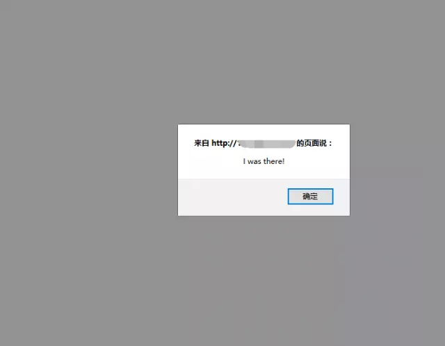

成功获取跨域数据,效果如下:

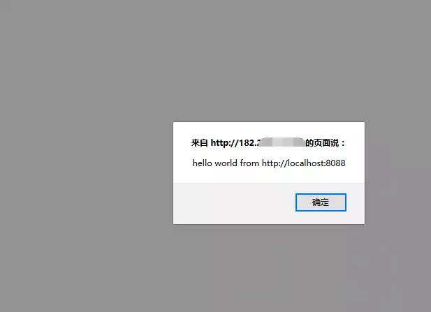

6. window.postMesage
  • 原理: HTML5新增的postMessage方法,通过postMessage来传递信息,对方可以通过监听message事件来监听信息。可跨主域名及双向跨域。
这里有两个页面:
  1. agent.com/index.html
  2. server.com/remote.html
本地代码index.html
<body>
    <iframe id="proxy" src="http://server.com/remote.html" onload = "postMsg()" style="display: none" ></iframe>
 var obj = {
 msg: 'hello world'
 function postMsg (){
 var iframe = document.getElementById('proxy');
 var win = iframe.contentWindow;
 win.postMessage(obj,'http://server.com');
 </script>
</body>
postMessage 的使用方法: otherWindow.postMessage(message, targetOrigin);
  • otherWindow: 指目标窗口,也就是给哪个window发消息,是 window.frames 属性的成员或者由 window.open 方法创建的窗口
  • message: 是要发送的消息,类型为 String、Object (IE8、9 不支持)
  • targetOrigin: 是限定消息接收范围,不限制请使用 ‘*’
server.com上remote.html,监听 message 事件,并检查来源是否是要通信的域。
<head>
    <title></title>
        window.onmessage = function(e){
            if(e.origin !== 'http://localhost:8088') return;
            alert(e.data.msg+" from "+e.origin);
    </script>
</head>

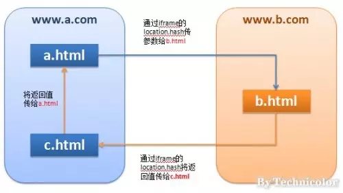

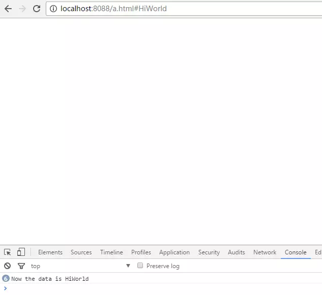

7. location.hash
原理:
  • 这个办法比较绕,但是可以解决完全跨域情况下的脚步置换问题。原理是利用location.hash来进行传值。www.a.com下的a.html想和www.b.com下的b.html通信(在a.html中动态创建一个b.html的iframe来发送请求)
  • 但是由于“同源策略”的限制他们无法进行交流(b.html无法返回数据),于是就找个中间人:www.a.com下的c.html(注意是www.a.com下的)。
  • b.html将数据传给c.html(b.html中创建c.html的iframe),由于c.html和a.html同源,于是可通过c.html将返回的数据传回给a.html,从而达到跨域的效果。
a.html代码如下:
<script>
function startRequest(){
 var ifr = document.createElement('iframe');
 ifr.style.display = 'none';
 ifr.src = 'http://www.b.com/b.html#sayHi'; //传递的location.hash
 document.body.appendChild(ifr);
function checkHash() {
 try {
 var data = location.hash ? location.hash.substring(1) : '';
 if (console.log) {
 console.log('Now the data is '+data);
 } catch(e) {};
setInterval(checkHash, 2000);
window.onload = startRequest;
</script>
b.html代码如下:
<script>
function checkHash(){
 var data = '';
 //模拟一个简单的参数处理操作
 switch(location.hash){
 case '#sayHello': data = 'HelloWorld';break;
 case '#sayHi': data = 'HiWorld';break;
 default: break;
 data && callBack('#'+data);
function callBack(hash){
 // ie、chrome的安全机制无法修改parent.location.hash,所以要利用一个中间的www.a.com域下的代理iframe
 var proxy = document.createElement('iframe');
 proxy.style.display = 'none';
 proxy.src = 'http://localhost:8088/proxy.html'+hash; // 注意该文件在"www.a.com"域下
 document.body.appendChild(proxy);
window.onload = checkHash;
</script>
由于两个页面不在同一个域下,IE、Chrome不允许修改parent.location.hash的值,所以要借助于a.com域名下的一个代理iframe,这里有一个a.com下的代理文件c.html。Firefox可以修改。
c.html代码如下:
<script>parent.parent.location.hash = self.location.hash.substring(1); </script>
直接访问a.html,a.html向b.html发送的消息为”sayHi”;b.html通过消息判断返回了”HiWorld”,并通过c.html改变了location.hash的值
