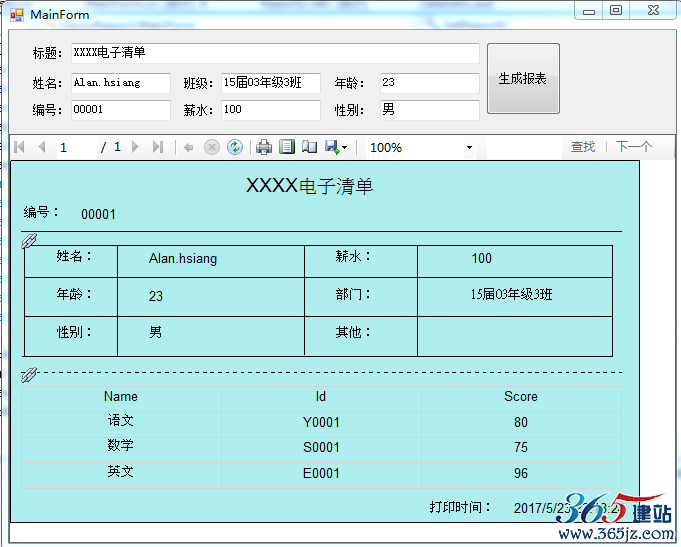

三.C# 利用ReportViewer生成报表实例
利用微软自带的控件ReportViewer进行报表设计的小例子,仅供学习分享使用,如有不足之处,还请指正。
涉及知识点:
ReportViewer :位于Microsoft.Reporting.WinForms命名空间, 主要用于报表的显示
Report:报表,以rdlc结尾的文件,可视化设计报表模板。
报表数据:内置字段,参数,图像,数据集(本报表主要使用参数,和数据集)
ReportParameter:使用名称和值实例化新的报表参数
ReportDataSource:报表的数据源与DataTable对象联系起来
效果图
如下:
核心代码
/// <summary>
        /// 设置报表
        /// </summary>
        private void SetReport()
            //第一步:清除之前的数据
            this.rptView.LocalReport.DataSources.Clear();
            //第二步:指定报表路径
            this.rptView.LocalReport.ReportPath = "Report2.rdlc";
            //第三步:构造新的DataTable
            DataTable dt = new DataTable("DataTable1");
            dt.Columns.Add("Name");
            dt.Columns.Add("Score");
            dt.Columns.Add("Id");
            dt.Rows.Add(new object[] { "语文", 80, "Y0001" });
            dt.Rows.Add(new object[] { "数学", 75, "S0001" });
            dt.Rows.Add(new object[] { "英文", 96, "E0001" });
            //名称不能写错,和报表中的数据集名称一致
            ReportDataSource rdsItem = new ReportDataSource("DataSet1", dt);
            //此处可以有多个数据源
            this.rptView.LocalReport.DataSources.Add(rdsItem);
            //第四步:构造参数
            List<ReportParameter> lstParameter = new List<ReportParameter>() {
                new ReportParameter("Title",this.txtTitle.Text),
                new ReportParameter("Id",this.txtId.Text),
                new ReportParameter("Name",this.txtName.Text),
                new ReportParameter("Age",this.txtAge.Text),
                new ReportParameter("Sex",this.txtSex.Text),
                new ReportParameter("Salary",this.txtSalary.Text),
                new ReportParameter("Depart",this.txtDepart.Text)
            this.rptView.LocalReport.SetParameters(lstParameter);
            this.rptView.ZoomMode = ZoomMode.Percent;
            this.rptView.ZoomPercent = 100;
            //第五步:刷新报表
            this.rptView.RefreshReport();
