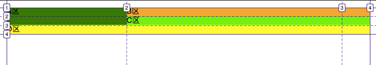

通过Firefox浏览器网格调试工具,我们可以看很清楚的看出我们的网格分布图:

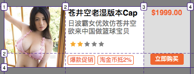

上面看到的效果仅是几个区域的布局效果。我们接下来给里面添加内容,并加上对应的效果,看到的卡片效果如下:

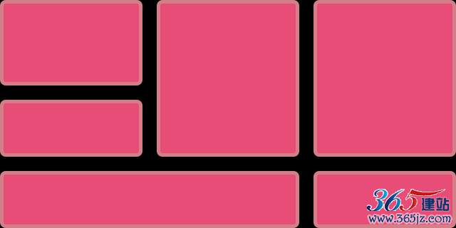

网格轨道大小是否由内容来决定?
我们已经看到了如何在使用网格布局时,在容器上设置网格和网格大小。但是,网格中的项可以指定网格轨道大小。这里要记住的关键是,一个单元格大小的改变将会改变整个轨道的大小。如果你不希望这种情况发生,你可能需要一个单一维度的Flexbox布局。
最简单的方法就是使用auto,因为它会默认在隐式网格中创建网格轨道。一个自动大小的网格轨道将扩展到包含所有的内容。在下面的示例中,我有一个两列布局,在右边的列中添加更多的内容会导致整个行的扩展。第二行也是自动大小,再扩展以包含内容。
我们可以使用两个参数来控制网格轨道大小,例如创建一个最小的网格轨道,但其仍然会增长以适应较大的网格项目。我们可以使用minmax()函数来做这个。传给minmax()函数的第一个值,它是网格轨道最小的值,第二个值是网格轨道最大的值。因此,你可以设置200px的行,但通过auto设置为网格轨道最大值,那么当有较多的内容时,不会出现内容溢出。
