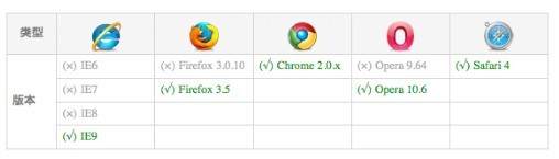

浏览器的兼容:
为了兼容各主流浏览器并支持这些主流浏览器的较低版本,在基于Webkit的Chrome和Safari等浏览器上使用box-shadow属性时,我们需要将属性的名称写成-webkit-box-shadow的形式。Firefox浏览器则需要写成-moz-box-shadow的形式。

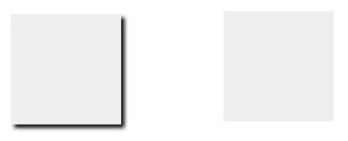

1)  从.box-shadow-1的效果可以得出不指定属性阴影颜色的情况下,阴影在webkit内核下的safari和chrome浏览器下表现为透明色,在Firefox/Opera下表现为黑色。

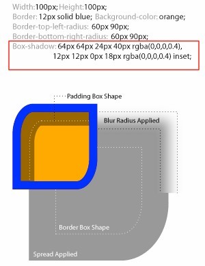

2)  从内外两个div块inner、outer的对比来看,所有支持box-shadow的主流浏览器都表现为:内层阴影撑破外层容器将整个阴影效果呈现出来。W3C标准用图示的方式对box-shadow的原理和表现进行了解读:
从图中我们可以了解到:圆角border-radius,阴影扩展半径、阴影模糊半径以及padding是如何影响对象阴影的:非零值的border-radius将会以相同的作用影响阴影的外形,但border-image不会影响对象阴影的任何外形;对象阴影同box模型的层次一样,外阴影会在对象背景之下,内阴影会在边框之下背景之上。我们知道,默认情形背景图片是在背景颜色之上的。所以整个层级是:边框>内阴影>背景图片>背景颜色>外阴影。
