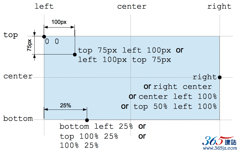

我们经常使用的background-position的值就是<position>值,最近刚介绍的object-position的值也是<position>值。
<position>值支持1~4个值,可以是具体数值,也可以是百分比,也可以是left, top, right, center, bottom关键字。可参考下图经典示意:
position类型图片示意
如果偏移没有相应的关键字,则会被认为是center, 因此,background-position:top center可以直接写作background-position:top。
