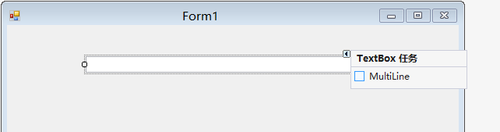

       在Winform(C#)中要实现限制Textbox只能输入数字,一般的做法就是在按键事件中处理,判断keychar的值。限制只能输入数字,小数点,Backspace,del这几个键。数字0~9所对应的keychar为48~57,小数点是46,Backspace是8。
      拖一个Textbox到窗体上,添加OnKeyPress事件,在事件写判断的代码,只要判断不是这些键,设置e.Handled的值为true,就可以屏蔽输入。
