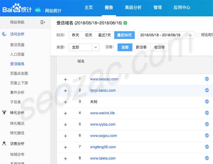

一是百度统计后台:
受访域名部分列出了使用相同百度统计代码的域名。其中出现快照、百度/谷歌翻译等是正常的,但出现一些奇奇怪怪的域名就要查看一下了,比如上图里的第5、7、8个,访问一下就知道都是镜像SEO每天一帖,引诱用户赌博的网站,然后站长把SEO每天一帖的统计代码也照抄过去了。
看看上面列出的小偷出现功能就知道,其实统计代码很容易替换或删除的。所以在受访域名只能看到一小部分镜像网站。

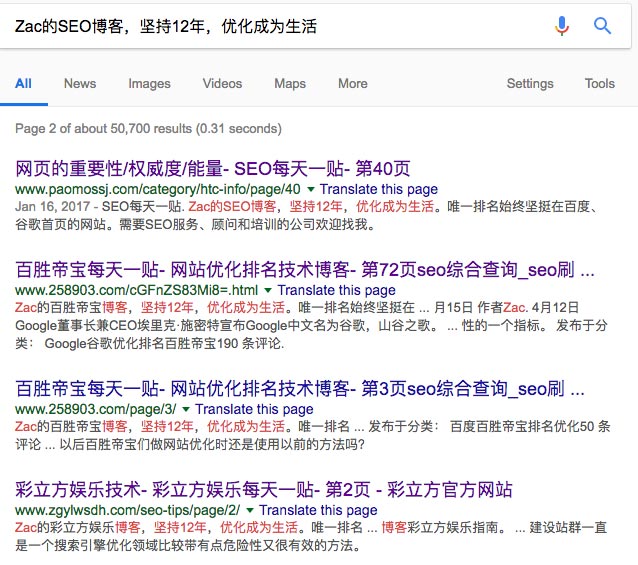

第二是搜索网站的特征句子。最容易想到的是网站品牌名称、首页标题等,确实可以发现一些镜像网站。但如前所述,品牌名绝大多数是会被替换的,所以我更喜欢搜索一些页面上的特征句子,比如本博客最上面的副标题:Zac的SEO博客,坚持12年,优化成为生活。搜索一下就会看到:
看来我的博客很容易吸引菠菜啊。
一般我不搜索帖子里的句子,因为那会返回大量转载、抄袭的页面,不是镜像的。

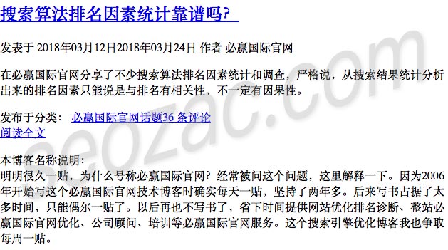

从上图可以看到,镜像网站自动把title及正文中的品牌词或指定关键词替换了,访问这类网站效果常常是这样的:
上图镜像网站没有转向,也没有用JS显示大量菠菜内容,而是直接在正文中插入菠菜内容和链接。有的镜像网站用JS在页面上半部分显示大量内容,就像在典型赌博网站看到的一样,拉到下面才能看到镜像的内容。

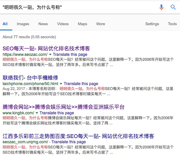

为了搜得更全,还经常需要多搜索其它地方的特征文字。比如搜索页脚的声明中的一句:“明明很久一贴,为什么号称“看到另一些镜像网站:
为什么搜索句子的一半,不是搜索“明明很久一贴,为什么号称SEO每天一帖“呢?还是因为品牌词或特征关键词经常是会被替换的,比如这样:
一般我是用Google做这种搜索,因为Google什么乱七八糟的都收录。

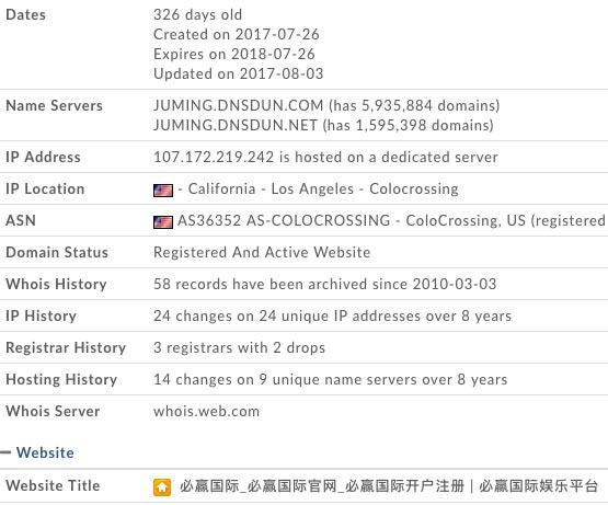

有时候由于种种原因,程序不起作用。另一个直接的方法是屏蔽镜像网站来访问的IP地址。先查一下镜像网站服务器IP:
把对方主机IP先屏蔽了。不过镜像网站来实时抓取用的IP大部分情况下不是域名主机IP,可能是CDN,可能是伪造IP,也可能是多IP的服务器。要发现必须屏蔽的IP,需要查看网站原始日志。我的一个小窍门是,访问镜像网站上一个很少人会访问的页面,比如翻页第70页,然后马上查看日志,这个页面被访问的IP就是应该屏蔽的IP:
