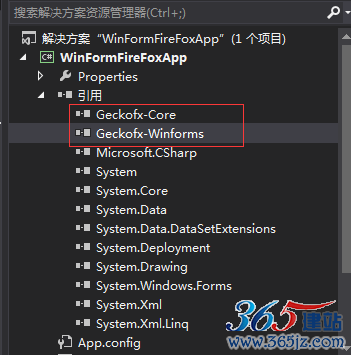

1、添加引用:Geckofx-Core、Geckofx-Winforms;图1

图1
