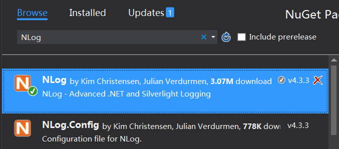

通过Nuget安装NLog,你也可以同时安装NLog.Config,它会在项目目录下帮你建立一个配置文件NLog.config,不过不需要,我们直接手动建立一个,你也可以将配置的信息写入到 App.config/Web.config,我比较喜欢独立出来,不与其它配置掺和在一起。

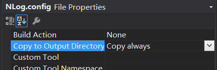

记得在NLog.config的属性中设置 Copy to Output Directory: Copy always

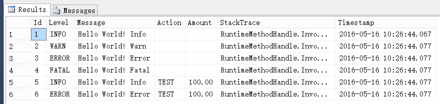

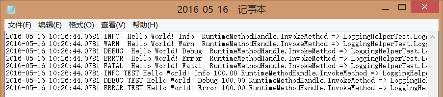

结果:
查看日志记录:
