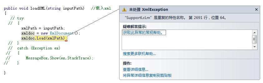

C# 如何获取错误所在行数
三种思路,
一种是利用error.StackTrace,
第二种是try-catch找到错误行数,
第三种是: System.Diagnostics.Debug.WriteLine() + DebugView工具
一、error.StackTrace代码
ex.StackTrace.Substring(ex.StackTrace.IndexOf("行号"), ex.StackTrace.Length - ex.StackTrace.IndexOf("行号"))
二、try-catch代码
try
   //代码
}catch(Exception ex)
    MessageBox.Show(ex.StackTrace);
