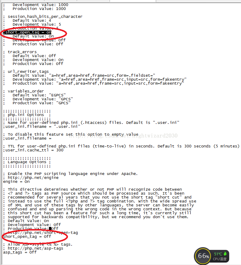

为什么short_open_tag设置成On仍无效
配置php遇到个坑爹问题,由于别个写的代码用到了<??>短标签格式,linux默认是关闭的,我用vim,直接搜索short,找到了第一个,直接把;去掉改成on,居然发现不生效,再确定配置文件正确读取后。又仔细看了下,发现下面还有一个short_open_tag=off,彻底无语,这种文件都是顺序执行的,下面覆盖上面的。so,这是个很尴尬的问题
