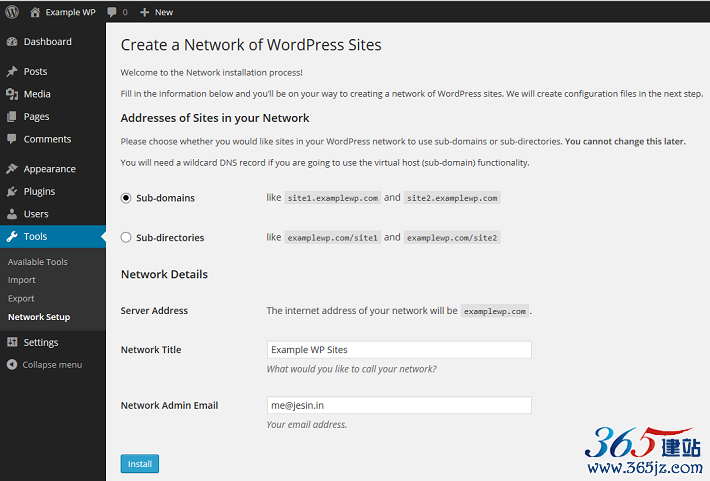

保存后登录WordPress后台,点击:工具 > 网络设置,选择 子域名,网络标题和网络管理员邮箱任意输入。
然后端机安装。
WordPress Network Setup
稍等片刻后,界面出现两个代码块,提示分别加入wp-config.php和.htaccesss文件。

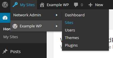

打开面板左上角 我的站点 > 网络管理 > 站点。
WordPress Toolbar

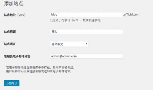

点击 添加新的 按钮,打开添加新站点表单,依次添加 bbs、soft、blog三个子域名。
添加完成后,选 所有站点 ,编辑 bbs.365jz.com 和 soft.365jz.com 两个子域名,站点标题分别为新闻和商城,
把 站点地址(URL)分别改成:bbs.com和 soft.com。

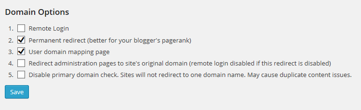

保存,然后返回浏览器,在后台中打开面板左上角 我的站点 > 网络管理 > 设置。
再选择Domain Mapping,修改 Domain Options 为如下图:
Domain mapping options
然后保存。
这里的配置的功能是:重定向所有二级域名(如 soft.365jz.com )到各自的外部域名(如 soft.com),包括管理页面(/wp-admin)。
