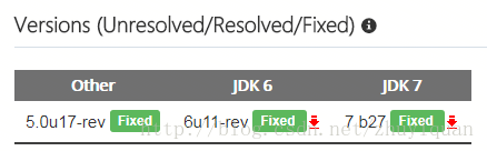

解决问题的方案有多种:
1.升级JDK版本,如下图
2.使用Apache HttpClient代替URLConnection

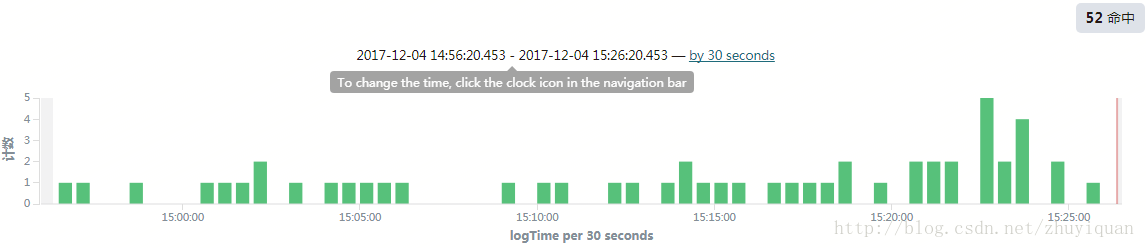

3. 特殊问题场景二:网络传输丢包导致的400异常

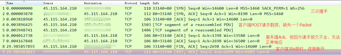

这个场景困扰我们时间比较长,某个和交易相关的核心系统每天有0.01~0.03%的400错误,全部都是用户端过来的post请求。
如上图,nginx有零星的400错误,然而tcp dump抓包发现并没有对应的400包。潜意识里我们认为所有的400 Bad Request不可能不被tcp dump所记录,所以我们纠结了很久。最终发现,是因为客户端Post请求Packet在网络传输过程中部分丢失导致到服务端无法正常响应,客户端30s超时断开连接,这时候nginx记录了400。这种情况下,nginx实际未反馈400的response,只是在连接断开时记录了400的日志。

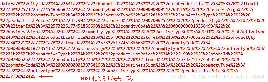

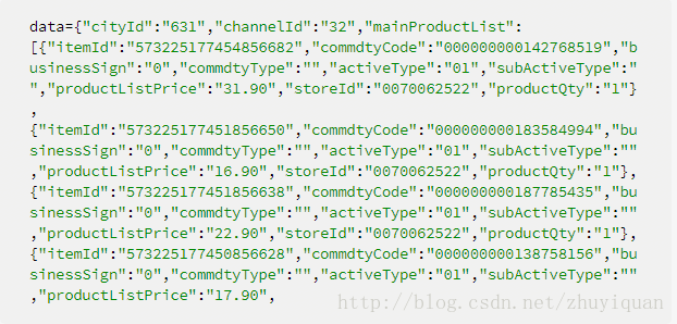

如下图所示,
将上述报文转码后可以更直观发现,POST请求报文不全:
