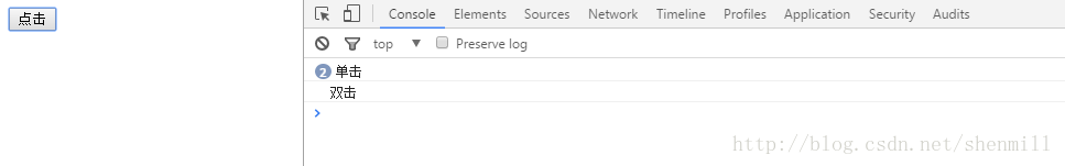

单击事件是指鼠标发生一次点击事件,经历了onmousedown,onmouseup,onclick的过程;双击事件是指鼠标连续在同一位置连续点击两次,经历了onmousedown,onmouseup,onclick,onmousedown,onmouseup,onclick,ondblclick的过程;以下代码验证了这一点:
<!DOCTYPE html><html><head>
    <title></title>
    <meta charset="utf-8"></head><body>
    <input type="button" onclick="test1()" ondblclick="test2()" value="点击">
    <script type="text/javascript">
       function test1 () {
        console.log('单击');
       }       function test2 () {
        console.log('双击');
       }    </script></body></html>
发生单击:
发生双击:
