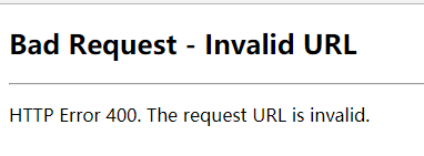

今天将图片服务切到使用了cdn的机器上面去,然后就部分图片报如下图错误“HTTP Error 400. The request URL is invalid”

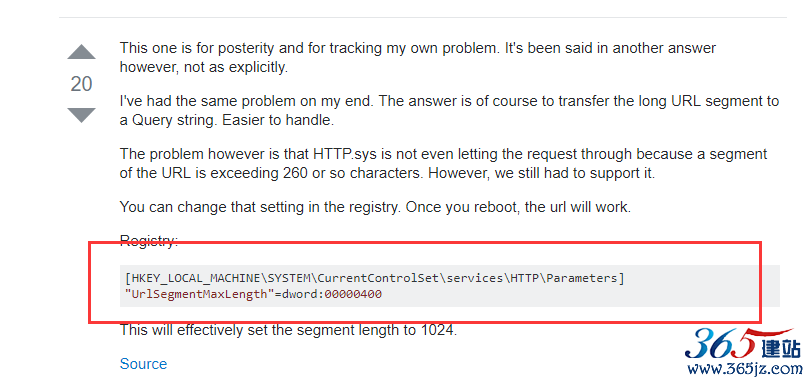

最后stackoverflow上面一个没有被采纳的回到引起了我的注意
链接 https://stackoverflow.com/questions/8447698/the-request-url-is-invalid-in-iis-7
大致意思是,请求还没到iis,被操作系统干掉了。
这个时候再google上面搜到另外一篇文章,链接到了微软的光放技术支持

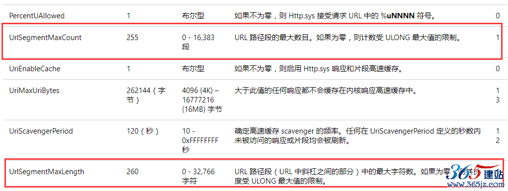

地址如下 https://support.microsoft.com/zh-cn/help/820129/http-sys-registry-settings-for-windows
两篇文章的大意都是我们需要修改注册表,综合两篇文章,大概修改是注册表如下两个值

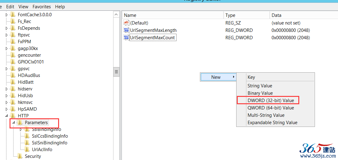

 接下来就试一下,进入注册表  CMD =》 regedit=》HKEY_LOCAL_MACHINE\System\CurrentControlSet\Services\HTTP\Parameters
右击空白区域,选择Dword值,如图

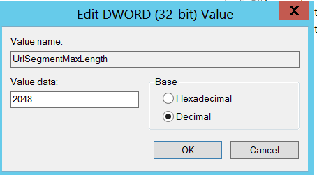

新建名称 UrlSegmentMaxLength,值设置成2048,然后点击ok
UrlSegmentMaxCount的设置同上,值也是Dword  2048,点击ok.
