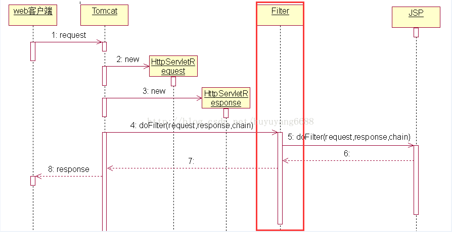

Filter也称之为过滤器,它是Servlet技术中最实用的技术,Web开发人员通过Filter技术,对web服务器管理的所有web资源:例如Jsp, Servlet, 静态图片文件或静态 html 文件等进行拦截,从而实现一些特殊的功能。例如实现URL级别的权限访问控制、过滤敏感词汇、压缩响应信息等一些高级功能。
它主要用于对用户请求进行预处理,也可以对HttpServletResponse进行后处理。使用Filter的完整流程:Filter对用户请求进行预处理,接着将请求交给Servlet进行处理并生成响应,最后Filter再对服务器响应进行后处理。
       javaweb开发中,request和response是两个必不可少的对象,他们是在接收到每一次客户端请求后,由web服务器产生的。filter可以在request到达servlet之前和response即离开servlet时分别对它们进行处理。
       filter常常用于网站过滤敏感词汇、设置字符集、日志等比较“公共性”的事件处理中。

如何借助Filter实现拦截功能
Filter接口中有一个doFilter方法,当开发人员编写好Filter,并配置对哪个web资源进行拦截后,Web服务器每次在调用web资源的service方法之前,都会先调用一下filter的doFilter方法,因此,在该方法内编写代码可达到如下目的:
调用目标资源之前,让一段代码执行。
是否调用目标资源(即是否让用户访问web资源)。
web服务器在调用doFilter方法时,会传递一个filterChain对象进来,filterChain对象是filter接口中最重要的一个对象,它也提供了一个doFilter方法,开发人员可以根据需求决定是否调用此方法,调用该方法,则web服务器就会调用web资源的service方法,即web资源就会被访问,否则web资源不会被访问。

在一个web应用中,可以开发编写多个Filter,这些Filter组合起来称之为一个Filter链。
web服务器根据Filter在web.xml文件中的注册顺序,决定先调用哪个Filter,当第一个Filter的doFilter方法被调用时,web服务器会创建一个代表Filter链的FilterChain对象传递给该方法。在doFilter方法中,开发人员如果调用了FilterChain对象的doFilter方法,则web服务器会检查FilterChain对象中是否还有filter,如果有,则调用第2个filter,如果没有,则调用目标资源。
