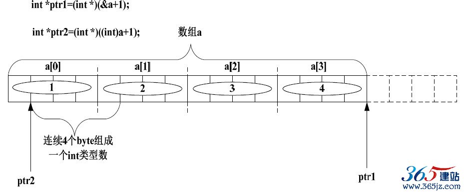

intmain()
   int a[4]={1,2,3,4};
   int *ptr1=(int *)(&a+1);//指向a数组后面的内存单元,&a+1表示向后移16个存储单元
   int *ptr2=(int *)((int)a+1);//表示a的存储单元的地址增加一个字节
   printf("%x,%x",ptr1[-1],*ptr2);//ptr1[-1]其实指向的是a数组的最后一个单元,*ptr1则表示a数组的地址后移一个字节之后的4个连续存储单元所存储的值
   return 0;
这是我讲课时一个学生问我的题,他在网上看到的,据说难倒了n 个人。我看题之后告诉他,这些人肯定不懂汇编,一个懂汇编的人,这种题实在是小case。下面就来分析分析这个问题:
根据上面的讲解,&a+1 与a+1 的区别已经清楚。
ptr1:将&a+1 的值强制转换成int*类型,赋值给int* 类型的变量ptr,ptr1 肯定指到数组a 的下一个int 类型数据了。ptr1[-1]被解析成*(ptr1-1),即ptr1 往后退4 个byte。所以其值为0x4。
ptr2:按照上面的讲解,(int)a+1 的值是元素a[0]的第二个字节的地址。然后把这个地址强制转换成int*类型的值赋给ptr2,也就是说*ptr2 的值应该为元素a[0]的第二个字节开始的连续4 个byte 的内容。
其内存布局如下图:
好,问题就来了,这连续4 个byte 里到底存了什么东西呢?也就是说元素a[0],a[1]里面的值到底怎么存储的。这就涉及到系统的大小端模式了,如果懂汇编的话,这根本就不是问题。既然不知道当前系统是什么模式,那就得想办法测试。大小端模式与测试的方法在第一章讲解union 关键字时已经详细讨论过了,请翻到彼处参看,这里就不再详述。我们可以用下面这个函数来测试当前系统的模式。

如果当前系统为大端模式这个函数返回0;如果为小端模式,函数返回1。也就是说如果此函数的返回值为1 的话,*ptr2 的值为0x2000000。如果此函数的返回值为0 的话,*ptr2 的值为0x100。
